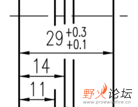

creo工程中轮廓线围绕文本断开怎样设置[图片]
如图所示,29这个尺寸将轮廓线打断了
如图所示,29这个尺寸将轮廓线打断了

尺寸文本,遇到剖面线可以消隐剖面线,没见过可以自动消隐中心线和轮廓线的,又不是autocad,可以打断
