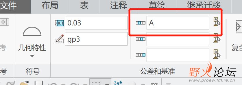

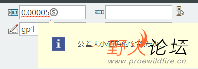

如图,添加符号时显示字符无效,请问怎么解决?

发表于 2022-8-29 15:10 | 显示全部楼层
放在后面一个框里

 楼主| 发表于 2022-8-29 15:59 | 显示全部楼层
我没太理解,应该不是放在基准框里吧,连软件自己都显示数值后面可以加这些符号的

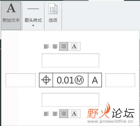

发表于 2022-8-29 18:08 | 显示全部楼层
放基准符号就放后面的框,放文字就用你这个!

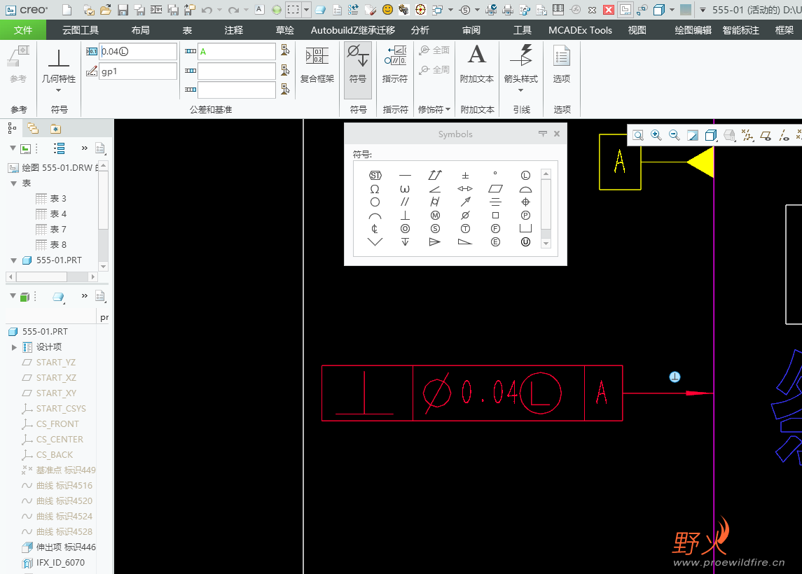

发表于 2022-8-29 20:30 | 显示全部楼层
不是不能放,你理解哪些位置公差用什么修饰符吗?

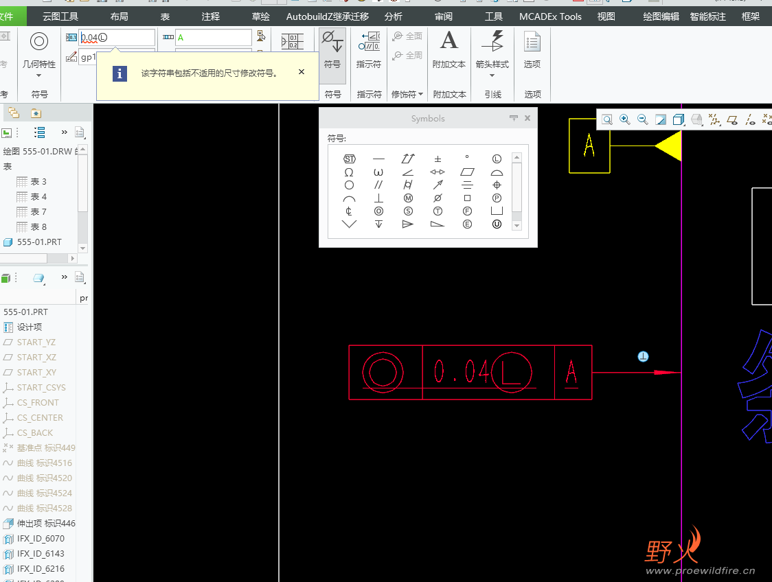

 楼主| 发表于 2022-8-30 08:57 | 显示全部楼层
没,这是之前版本就已经画好了的,因为独立原则符号是旧版的,新版已经取消了所以不能用了
