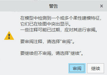

打开之前标注的工程图,显示这个图标是怎么回事?需要怎么处理?
231
294
发表于 2022-8-19 12:53 | 显示全部楼层
有个参数控制这个提示,设置一下即可
190
225
 楼主| 发表于 2022-8-19 13:38 | 显示全部楼层
wbs 发表于 2022-8-19 12:53
有个参数控制这个提示,设置一下即可
那个参数?怎么设置?

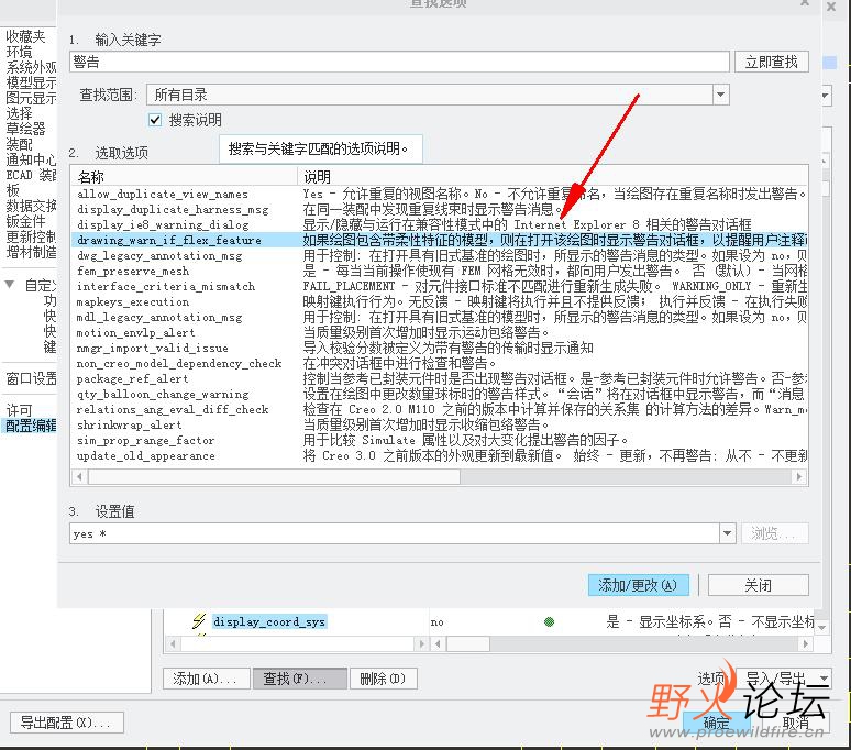

发表于 2022-8-20 14:04 | 显示全部楼层
config设置试试,见下图,将 yes改为no
