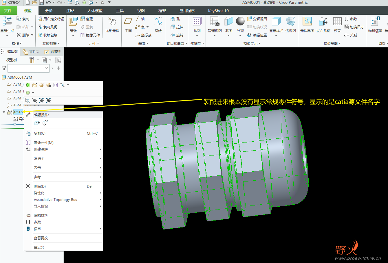

[求助] catia源文件导入creo,模型树图标?

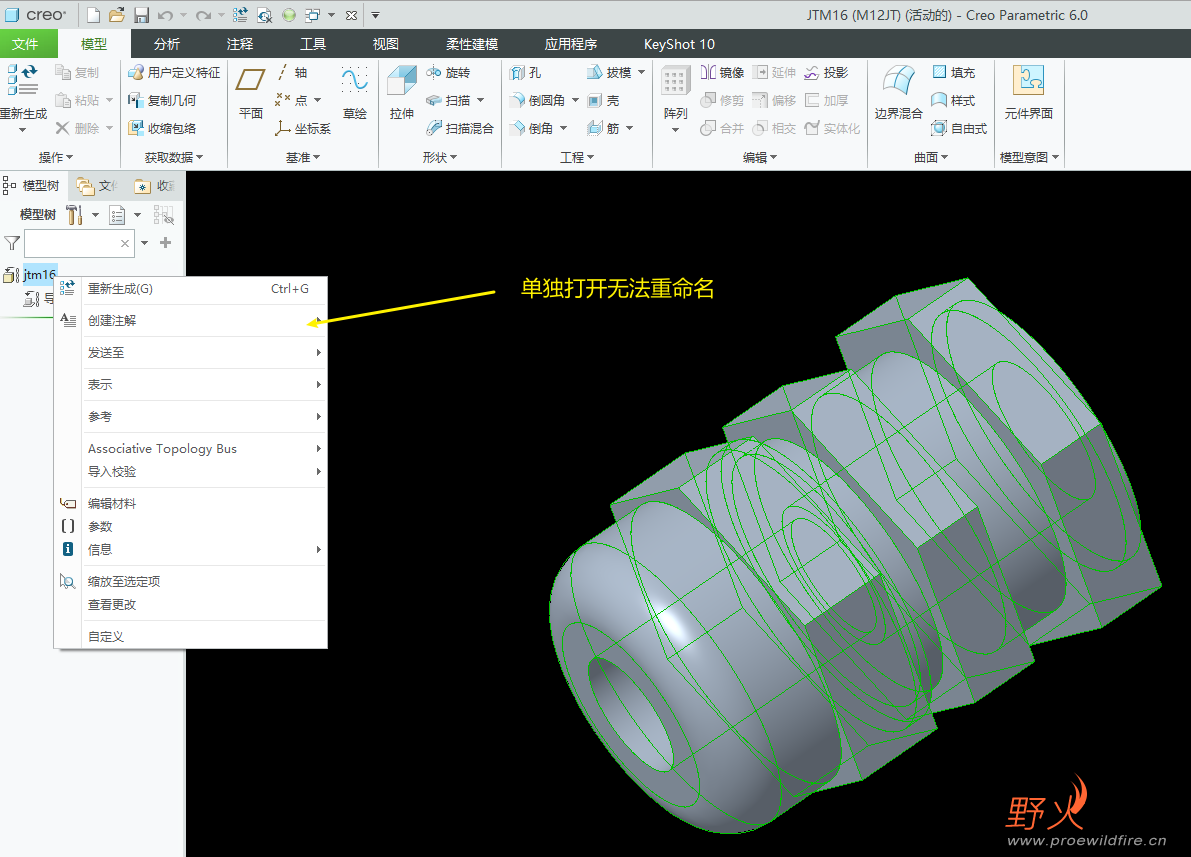

 楼主| 发表于 2022-8-17 18:06 | 显示全部楼层
谢谢啊  但是不行的
你是哪个版本的
我6.0
根本不能重命名的 右键没重命名
102
168
发表于 2022-8-18 09:08 | 显示全部楼层
kakaxiio 发表于 2022-8-17 18:06
谢谢啊  但是不行的
你是哪个版本的
我6.0
这就奇怪了 我的creo9.0 CATIA V5-R6 2019
220
288
发表于 2022-8-18 10:00 | 显示全部楼层
新建零件然后导入数据,不是装配体导入零件
