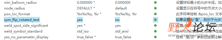

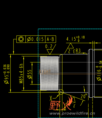

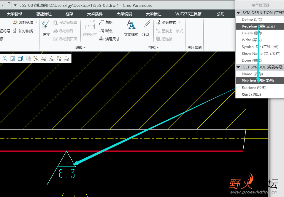

creo4.0粗糙度调过来文字也会跟着旋转,sym_flip_rotated_text改成yes了也没用。

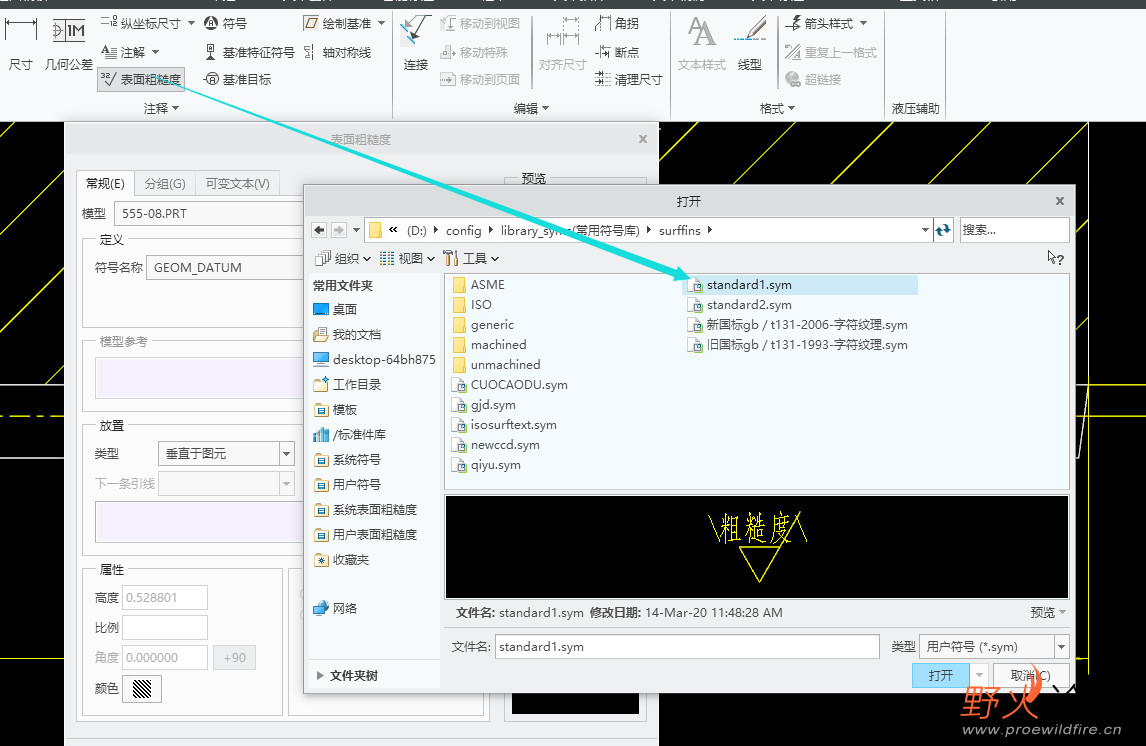

超级简单,不用新建,直接引用软件自带的就行,按步骤做,关键是第三步有个角度按钮,根据你自己需要的角度按,或者输入也行。

发表于 2022-8-13 17:00 | 显示全部楼层

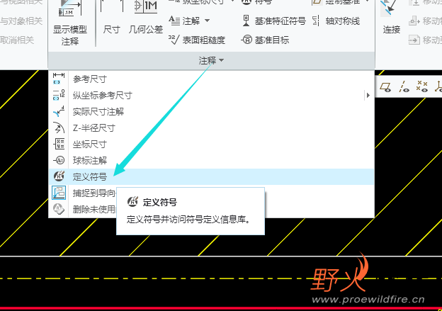

跟dtl配置有屁关系,跟你的符号定义属性里的勾选有关系

发表于 2022-8-15 12:01 | 显示全部楼层

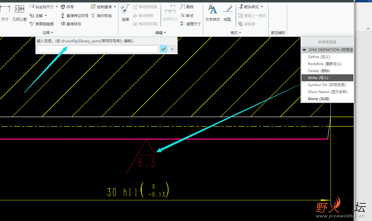

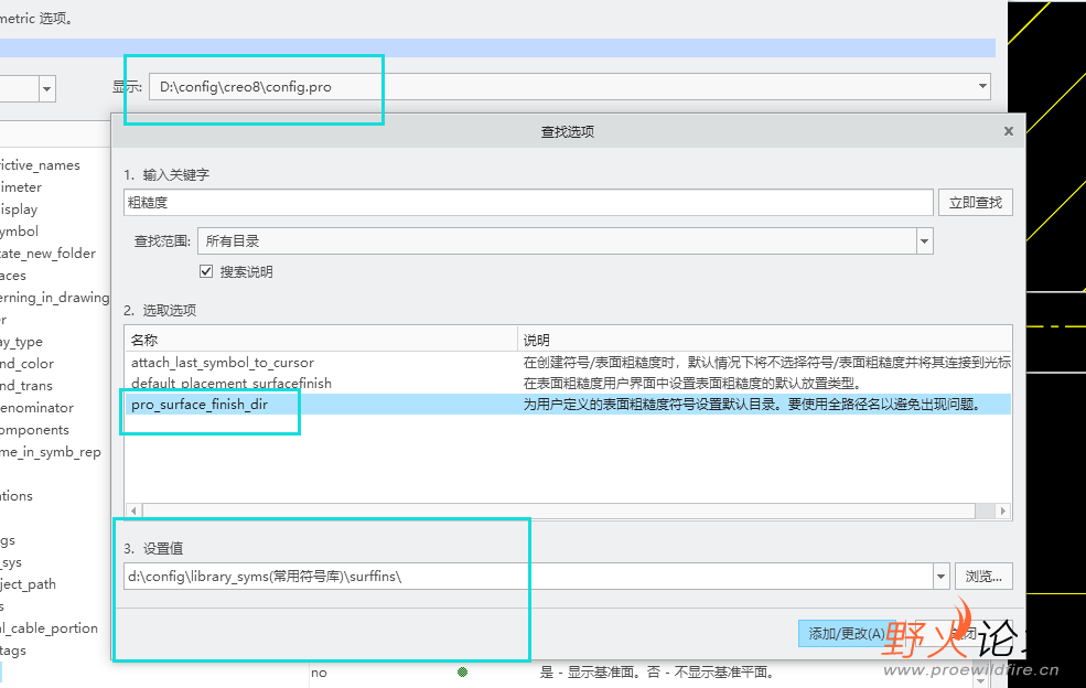

粗糙度符号重新定义一下,保存到config指定的文件夹里:
