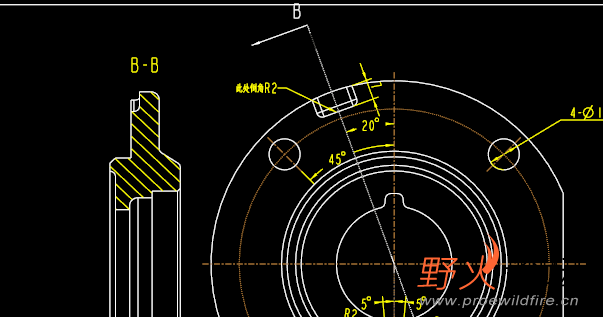

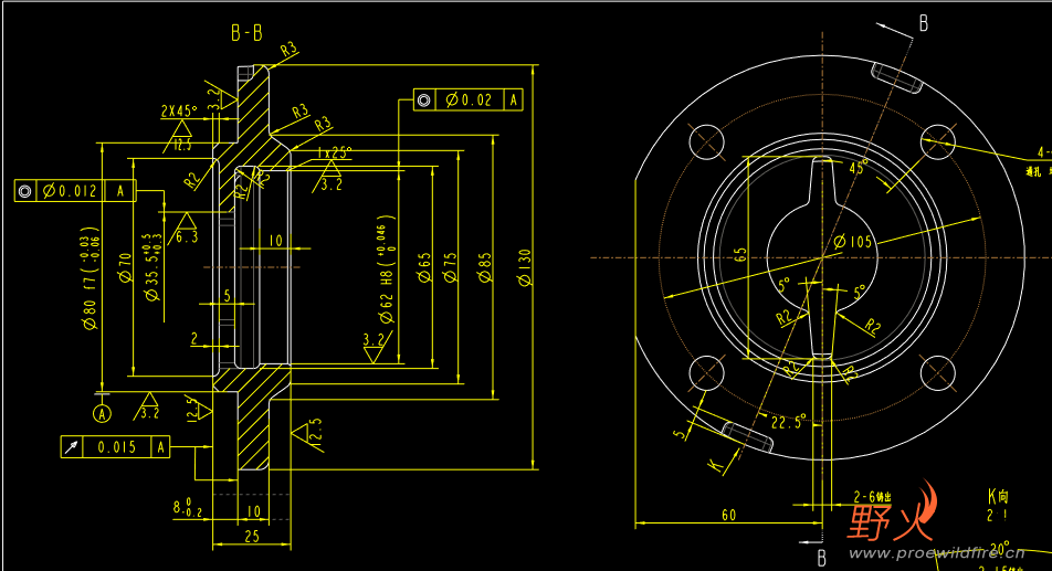

第一张是我偏移截面后在工程图上得到的,第二张是找的,偏移截面后在工程图上上半部分的截面如何做的像第二张一样,请大佬带带菜菜

 楼主| 发表于 2022-8-12 08:09 | 显示全部楼层
第一张截面后,标尺寸也和第二张不一样,就是照这第二张画的

发表于 2022-8-12 08:31 | 显示全部楼层
第一张叫剖视图,第二张叫旋转剖视图,搜索Creo旋转剖视图
515
685
发表于 2022-8-12 08:40 | 显示全部楼层
楼主正解

发表于 2022-8-12 11:25 | 显示全部楼层
creo根本没有叫旋转剖的,只有全部展开和全部对齐,系统会根据你的剖面自动显示一个可选的
1632
1924
发表于 2022-8-13 09:39 | 显示全部楼层
旋转剖是中国的制图标准,,里面有这种叫法。。
