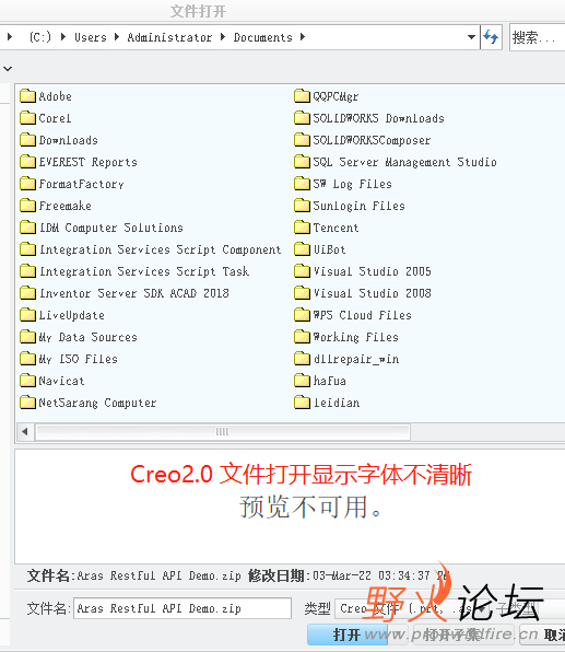

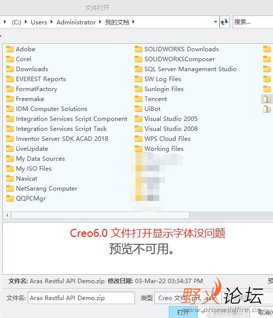

最近升级了WIN11系统,同时安装了Creo2.0、Creo3.0、Creo6.0。
Creo2.0、Creo3.0字体显示不清晰,请问有没有大神有解决的办法?谢谢
显示如下

发表于 2022-7-26 11:17 | 显示全部楼层
2.0的系统默认字体你改过了,改回去就行了

 楼主| 发表于 2022-7-26 11:20 | 显示全部楼层
应该跟config.pro没关系吧,我把配置文件拿出来,还是不行。这个系统默认的字体不知道怎么改的?

发表于 2022-7-26 12:46 | 显示全部楼层
就是与它有关,config里面改一下 default_ui_font 宋体

 楼主| 发表于 2022-7-27 10:54 | 显示全部楼层
感谢,通过一个上午的试验,终于把Creo2.0 字体调整的跟6.0一样了。
config在 2.0配置修改这两个就行了。
  1. menu_font 9,微软雅黑
  2. default_font 9,微软雅黑
