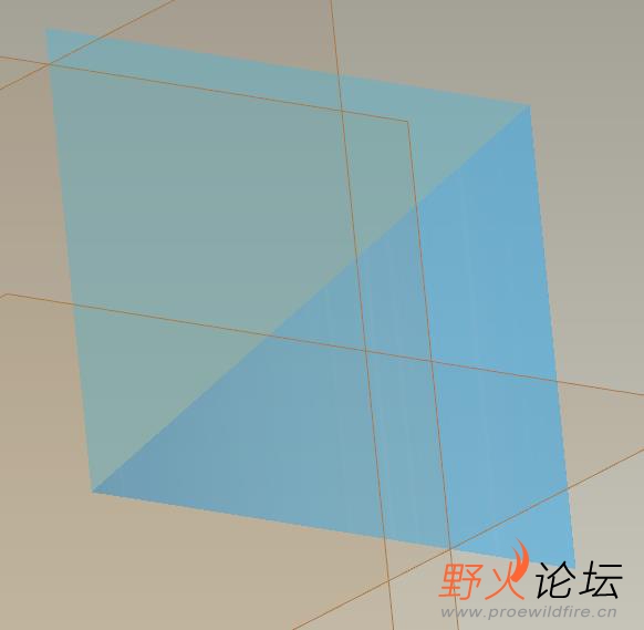

看了论坛很多解决办法,都不行,没有改混合模式那个下拉选项,用的是8.0版

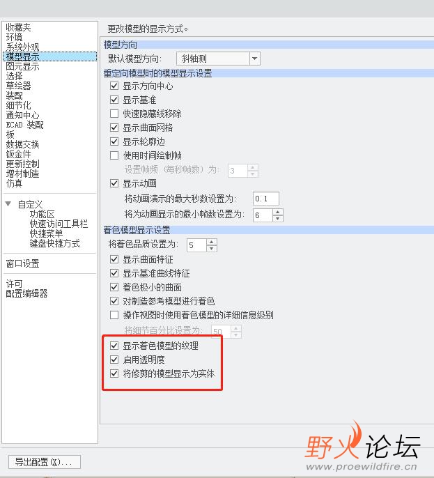

发表于 2022-7-25 22:07 | 显示全部楼层
config 设置save_texture_with_model 设置为yes
 楼主| 发表于 2022-7-26 10:19 | 显示全部楼层
试过了不行
 楼主| 发表于 2022-7-26 15:19 | 显示全部楼层
终于找到解决方案了,留下供大家参考,7.0以上版本没有看见混合模式那个下拉选项,直接去config文件添加:blended_transparency yes,完美解决
