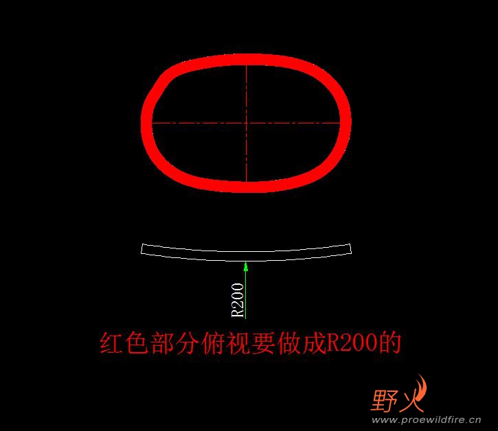

如图所示,红色部份要做R200
现投影到曲面上(注:曲面侧面是有弧度的),最高点是R200,但是剪切掉中间的,R就改变了
请问要用什么方法,才能保证R200不变

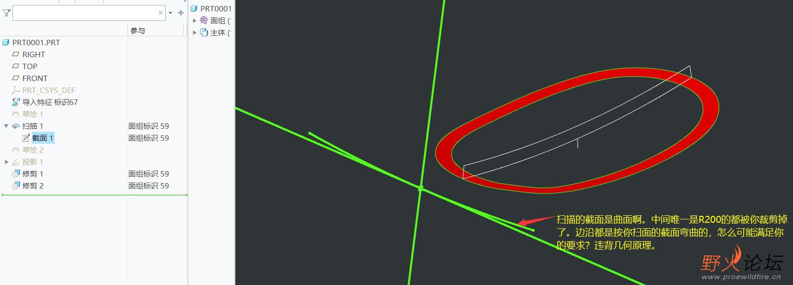

扫描的草绘截面改为直线,不知道你为什么搞个R350的圆弧

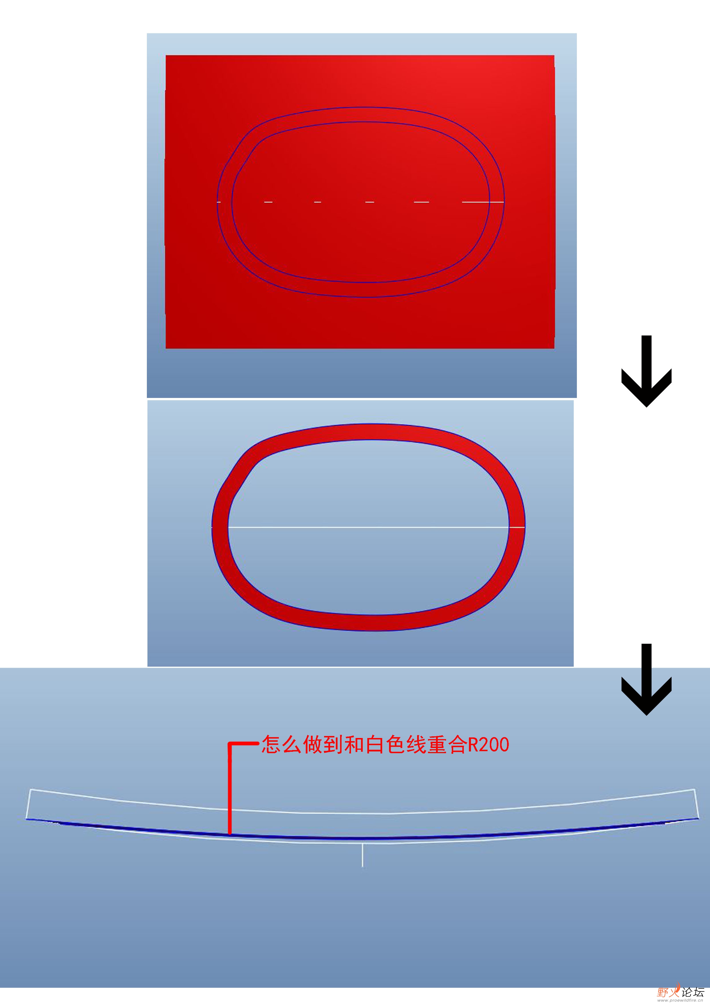

 楼主| 发表于 2022-7-22 16:10 | 显示全部楼层
对呀,就是因为侧边有弧度,但是那个弧度又是必须要有的
或者有什么其他的方法可以画出来,只需保证R200
我也有试过,把扫描的R200改小点,再把图形投影上去剪切,但是这个做法只能做到接近,而且还要不停的调整扫描的那个R

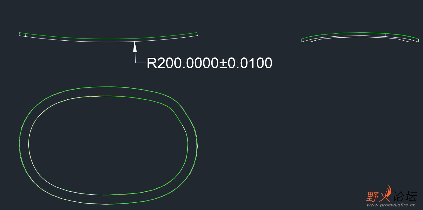

要不试试钣金下的成型命令。
第二张是ACAD验证R200

发表于 2022-7-23 14:20 | 显示全部楼层
楼主模型中半径350尺寸应该是有问题的,附件已经上传,希望你能用的上

发表于 2022-7-23 14:52 | 显示全部楼层
先拉伸R200曲面,然后用你的的截面,类似椭圆形的那个曲面直接切掉多余的,剩下曲面加厚2.6MM搞定,好像没什么难度啊。

发表于 2022-7-25 11:52 | 显示全部楼层
扫描截面是直线,不是圆弧,这样做,和拉伸一样
