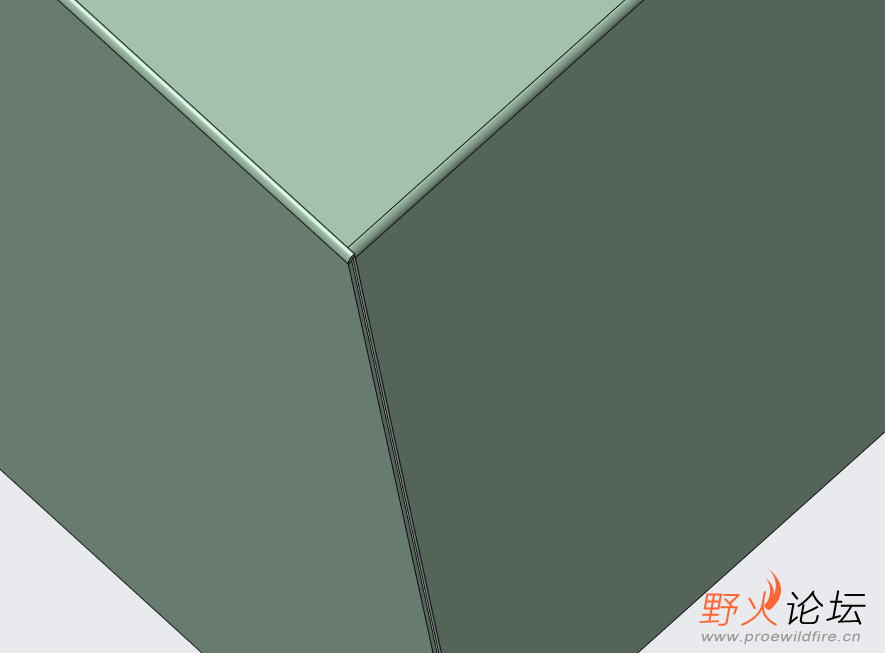

求教大佬,兩個鈑金件折彎角位置存在裝配,小的要卡入折彎角內,進行焊接,設計預留單邊間隙0.1mm
150
218
 楼主| 发表于 2022-7-11 14:58 | 显示全部楼层
問題在於,小零件折彎位置是三個面聯繫在一起,如果我要能把小零件放進去,則應該保證折彎邊位置是R角,但是如果存在R角的話,由於是3個面共同作用,圖紙裡面就無法展開

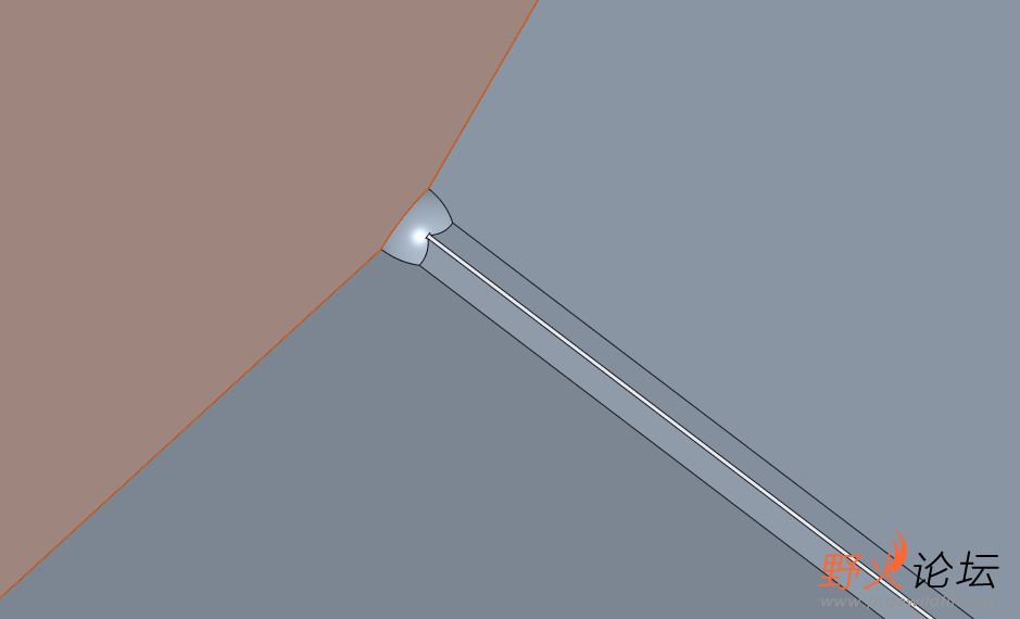

所以我想的是不用R角,弄成類似C角的形式,但是我弄的間隙很大,而且折彎交點還是存在一個小塊造成干涉,我看到有寫鈑金件折彎對接邊起點位置有一個小孔,來防止干涉,類似下面的實體圖,但是鈑金件應該如何去繪製啊!

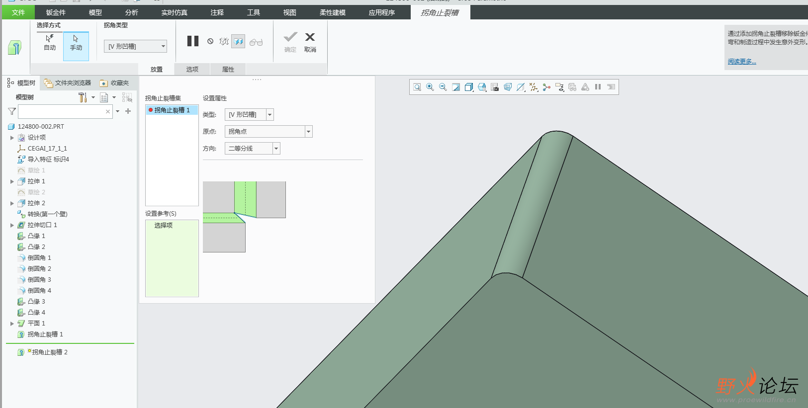

难道是要个圆的拐角止裂槽吗?
可能不对,请无视。

暗菩提 发表于 2022-7-11 18:13
难道是要个圆的拐角止裂槽吗?
可能不对,请无视。
就是這種
大佬有沒有PRT格式的
发表于 2022-7-12 14:28 | 显示全部楼层
拐角止裂槽选圆形

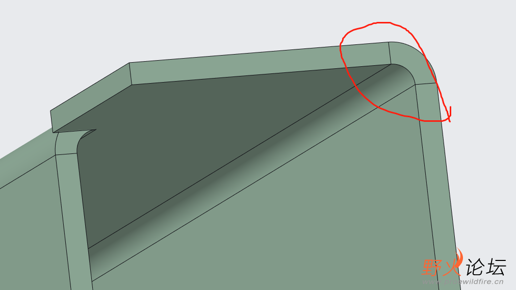

只是个命令功能,没有那么复杂,用不上给Part的。

不太清楚什麼樣子的特征上面可以使用,以及操作步驟也不太清楚
150
218
 楼主| 发表于 2022-7-12 18:21 | 显示全部楼层
彎曲的邊也不行的麼
