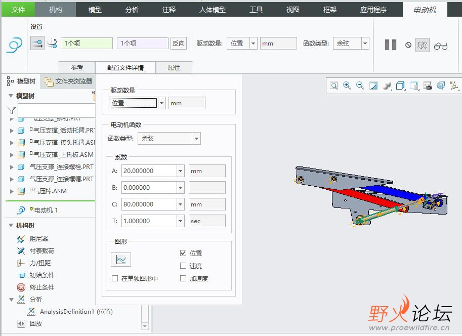

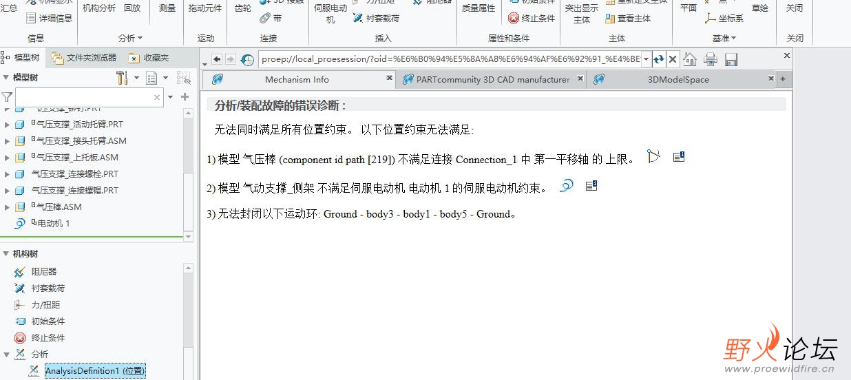

 楼主| 发表于 2022-7-2 22:43 | 显示全部楼层
wbs 发表于 2022-7-2 19:52
C的中点位置60不对,A用25也不合适,打开图形能看到活动范围。
你试试C=80,A=20,其余参数不变,电机方 ...
我试了,正反方向都不行。

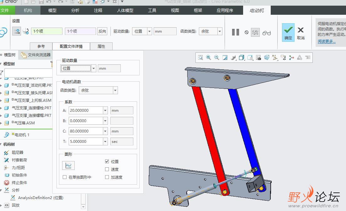

发表于 2022-7-2 23:49 | 显示全部楼层
你上传的源文件打开这样设置就可以了
380
474
 楼主| 发表于 2022-7-3 00:32 | 显示全部楼层
wbs 发表于 2022-7-2 23:49
你上传的源文件打开这样设置就可以了
高手啊,按照这个参数试,果然就模拟成功了。但是这个参数是怎么推导出来的呢
