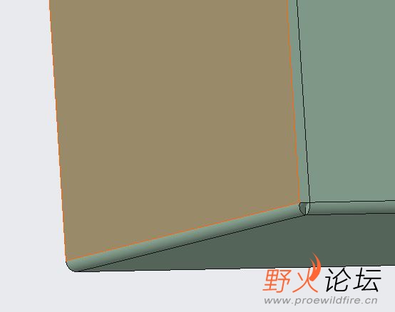

这个钣金铁盒子是折弯后 再焊起来,请问在creo这种缝怎么画,是用扯裂吗

重叠比较好吧

 楼主| 发表于 2022-6-14 22:34 | 显示全部楼层
重叠下面会有一个缺角 怎么处理 楼下图片
v槽

发表于 2022-6-15 16:04 | 显示全部楼层
1.止裂槽 2.拐角止裂槽 3.无止裂槽
