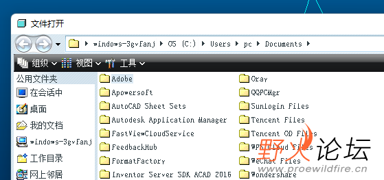

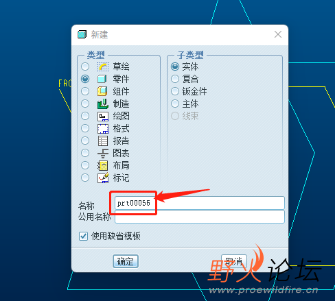

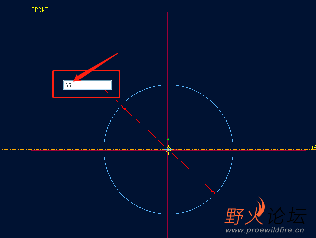

如图,proe5.0 在零件模式是下的这个字体怎么改,其它菜单、工程图都正常,大佬们帮忙看看
 楼主| 发表于 2022-6-8 18:29 | 显示全部楼层
没人遇到过吗,,这个字体的5和6长的太像了,

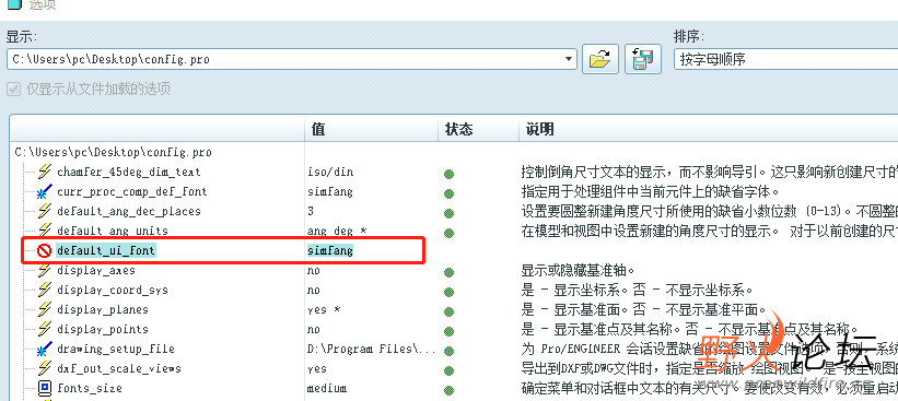

你应该是改了config里面的default_ui_font里面的字体吧

 楼主| 发表于 2022-6-10 09:05 | 显示全部楼层
这个配置名称是不是不对啊,,配置文件中搜索不到,我直接用记事本打开config添加进去的,也还是不能用啊

发表于 2022-6-10 10:42 | 显示全部楼层
番茄酱一碗 发表于 2022-6-10 09:11
好像看不到图片,重新发一次
这个用宋体就正常了
