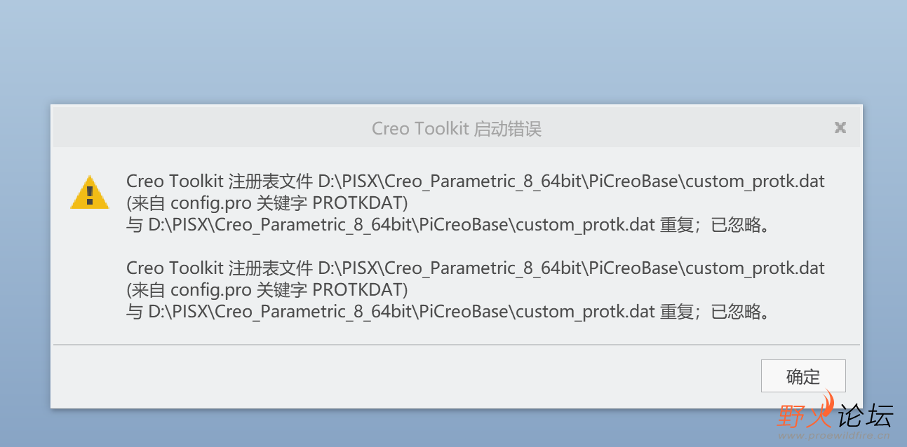

如题,请问下这种情况要怎么解决。
打开软件出现的问题
打开软件出现的问题

目前公司购买了正版的软件,顺带买了一下代理商的插件,昨天找代理商要了一下他们的配置文件,使用他们的配置文件后打开软件出现这样的问题。Creo 8.0 版本

这不是写的很明白吗,重复啊,一个是外部路径,一个是config文件里面定义了,把config文件里的protkdat关键字删除就好了

我查了一下,软件安装文件夹下的text中config中多了这个protkdat,但我的疑问是我使用的起始工作目录有单独设置的config等模板文件,软件调用的应该是单独的路径,怎么会与没有用到的软件安装文件夹下的config有关联的冲突,这点不太了解
