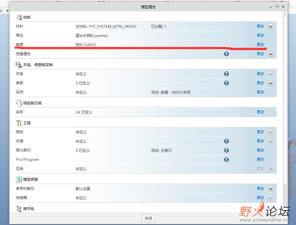

导入STEP文件是实体。。如何设置?
导入客户来的step文件,勾选模板后,打开都是面结构,,在不勾选模板时导入,打开是实体显示,。。试了好久,没有找到哪里的设置问题。。特寻求帮助。。是哪里设置问题,以前一直以为是转换问题,,或破面问题??其实不是。。。
253
465
发表于 2022-5-18 08:52 | 显示全部楼层

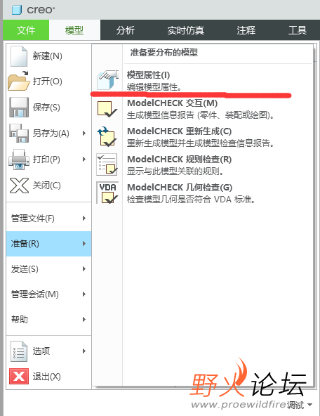

应该软件精度问题。打开模型属性改一下精度试一试

 楼主| 发表于 2022-5-18 20:46 | 显示全部楼层
用这个模型打开检验一下就知道了,。。上面两个方法好像都不行

发表于 2022-6-15 17:01 | 显示全部楼层
1234,文件用3楼的方法试了,没问题,可以
1632
1924
 楼主| 发表于 2022-6-16 13:51 | 显示全部楼层
后来经确认是我的模板问题。。你们用自己的模板肯定是可以,,谢谢!
