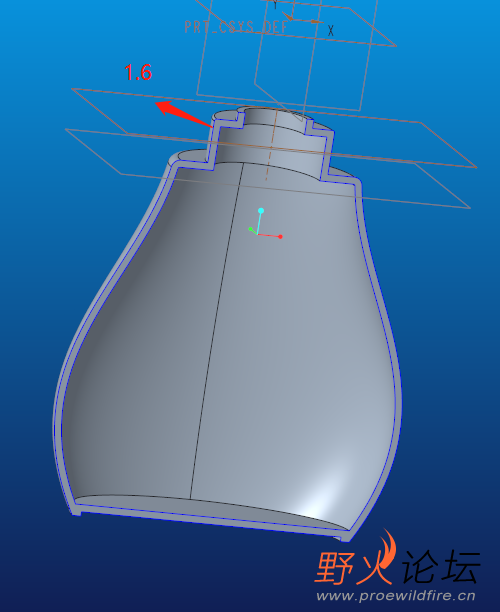

把倒圆角取消掉试试

yfregmail 发表于 2022-5-9 10:35
把倒圆角取消掉试试
倒圆角在抽壳后会减去壳厚, 如果R小于1。6, 那就抽不了1。6。
另外, 可以更改一下抽壳方向试试: 也许可以成功。 但是尺寸就不对了。
另外, 可以更改一下抽壳方向试试: 也 ...
谢谢大佬,已经成功了,是曲面质量不够高的原因
