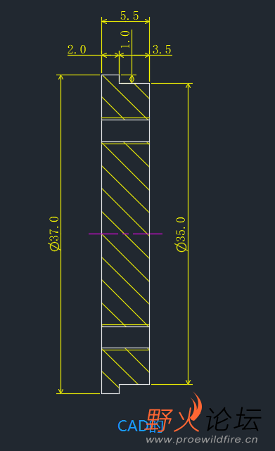

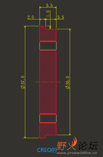

我发现CREO显示的剖面线转成CAD文件变了,有没有办法保持一致?我的工程要转成CAD格式的给别的部门查阅。

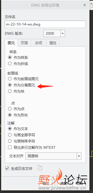

已经找到方法了如图:
226
269
发表于 2022-10-28 16:07 | 显示全部楼层
已经找到方法了如图:选择这个
