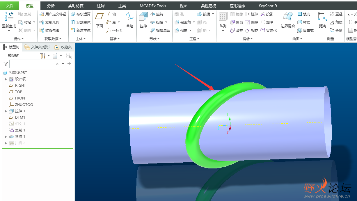

怎样取平面与圆柱的相贯线作为扫描轨迹?请大神指教

 楼主| 发表于 2022-4-26 17:09 | 显示全部楼层
再次补个图

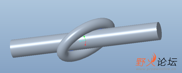

发表于 2022-4-26 17:48 | 显示全部楼层
用相交命令,试下
489
738
发表于 2022-4-26 19:21 | 显示全部楼层
相交

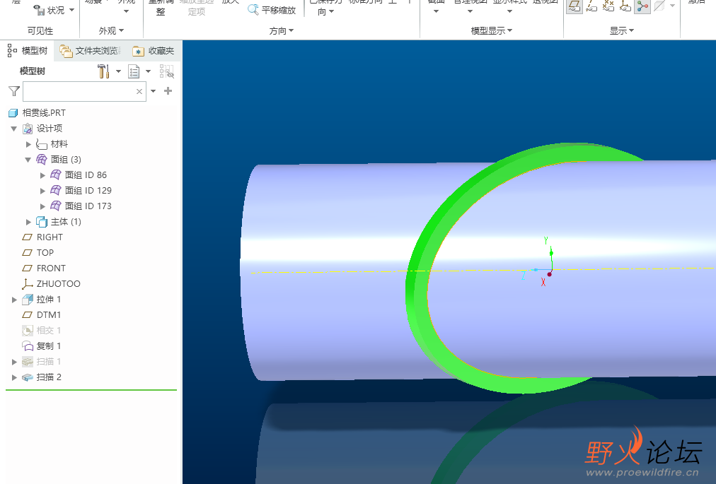

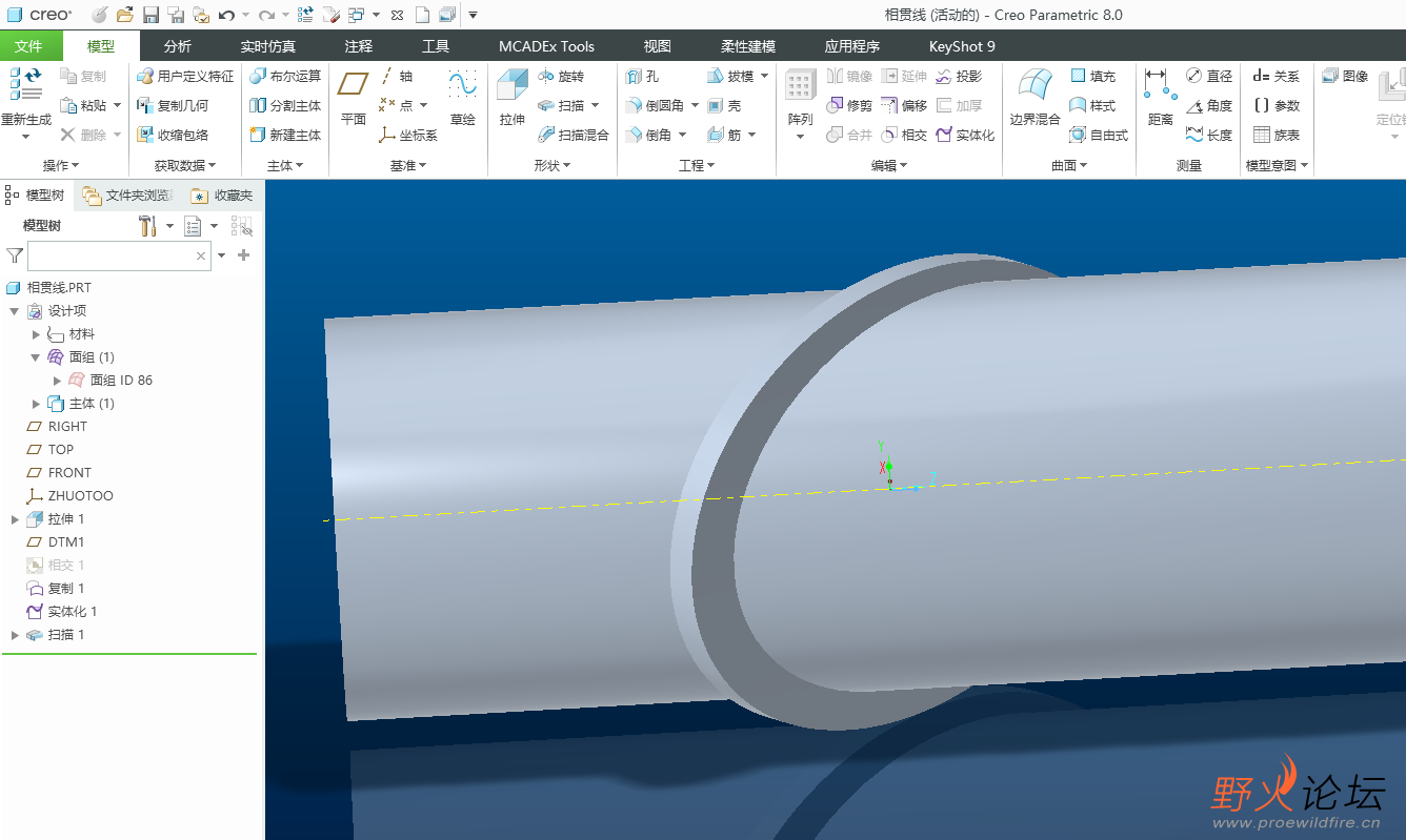

 楼主| 发表于 2022-4-27 09:08 | 显示全部楼层
感谢大家的帮助。但是圆形可以扫描出来实体。矩形扫描出来却不是实体,只有线条。这是什么原因呢?

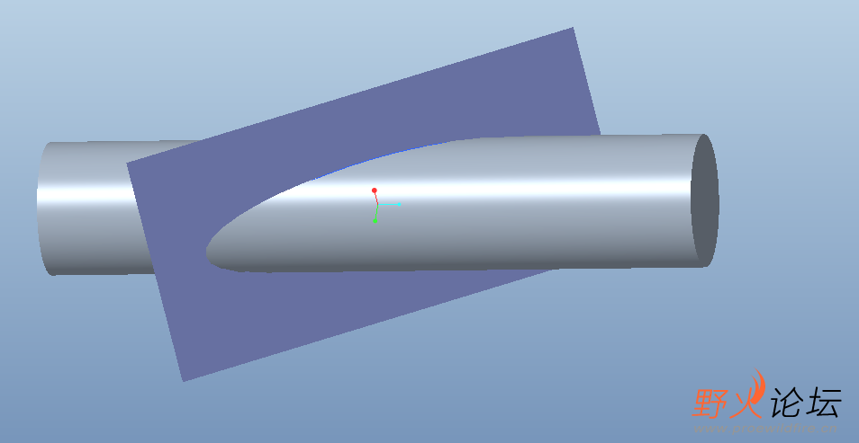

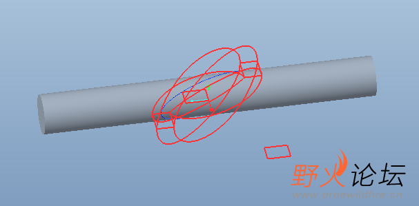

发表于 2022-5-2 20:40 | 显示全部楼层
我的怎么没有出现你的状况?
扫描  (圆)
扫描  (矩形)
实体

 楼主| 发表于 2022-6-6 10:32 | 显示全部楼层
感谢!就是一直找不到原因
