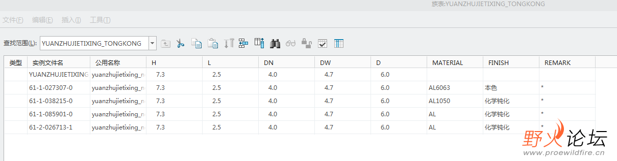

基础零件建立好后,设计了关系和族表,输入了数据,校验后数据自动更改为一样,有什么解决办法?
636
898
发表于 2022-4-19 17:18 | 显示全部楼层
加入了关系吧,导致数据混乱。
如果模型里面有关系,这些关系控制的尺寸、参数  等等,就不要添加到族表里面。
