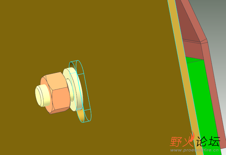

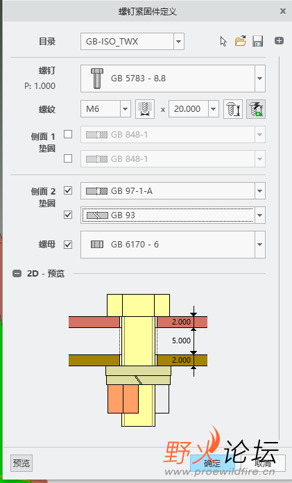

ifx库添加的弹垫不显示,不知道有人遇到过这样问题吗?
添加了97的平垫和93的弹垫
添加了97的平垫和93的弹垫
安装之后是这样的,只有平垫螺母,没有弹垫

发表于 2022-4-10 20:35 | 显示全部楼层
你工作目录里估计有相同名的弹垫文件了,这个文件不是ifx创建的

 楼主| 发表于 2022-4-22 19:03 | 显示全部楼层
还是不行,时有时没有的,像新建的工作目录,新建的组件里面没有标准件的,都会显示,但是有些工作目录,组件里面没有这个同名的标准件(我搜索过没有的),也是装不上弹垫的,而且都没有弹垫的模型的都还是不行。
