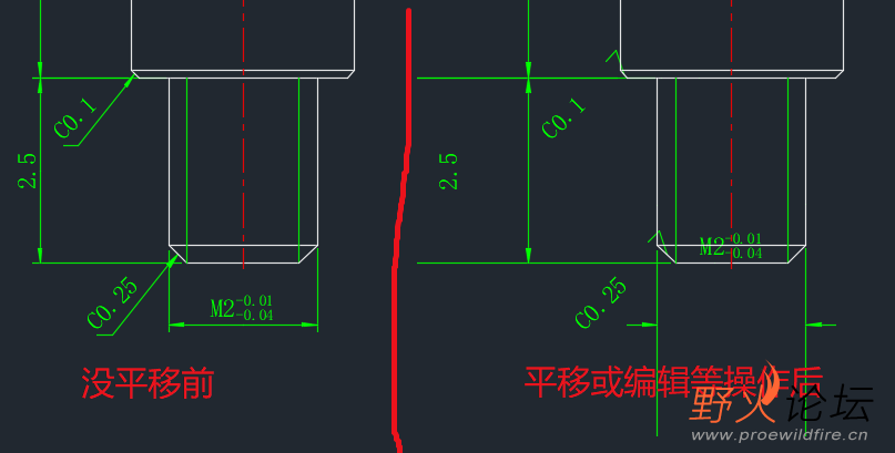

        如附图所示,转成的CAD文件,如过只是打开来看一且基本正常,一旦点击编辑或平移复制等操作,尺寸就偏离尺寸线很远了。我试过如果都是A4图框,在creo中建立工程图时比例是1:1或1:0.xx,也就是不是如2:1等放大方式做的工程图,转成cad后做平移等操作后偏离距离有略微变化;
        但一旦因零件很小做了放大处理,比如10:1等,转成cad做平移等编辑操作后,会出现文字远远的偏离尺寸线。且偏移值好像都是0.875
        不知是我配置有问题还是怎么的?或大家有什么好办法来处理这个问题吗?或cad里用什么方式把所有格式快速的改变设置这个偏移值?

这个图就是在cad中10:1方式绘制,然后转成cad时是1:1的尺寸关系的结果。

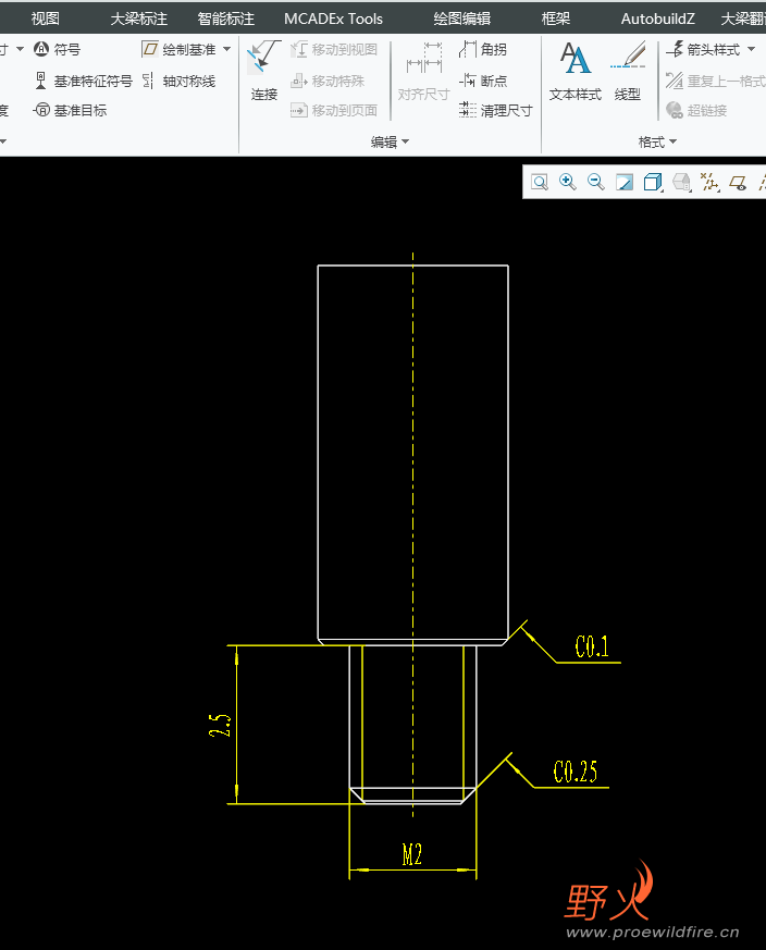

转cad自定义导出,里面有队注释的一些设置,具体设置应配合工程图dtl文件里关于转出cad的几个参数,比如导出的比例等

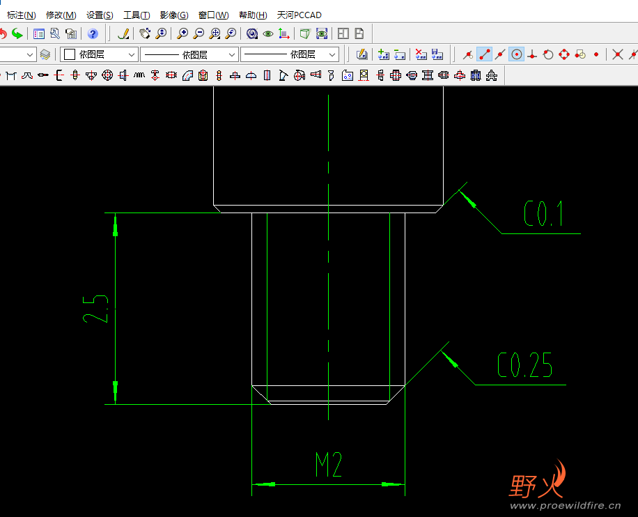

设置问题,改下映射吧

至于你说的在cad里移动一下视图,尺寸会变化的问题,这个跟标注格式有关系,如果你在cad里编辑了,发现不对,用格式刷刷一下尺寸,让标注格式符合你的要求。creo和autocad不是一家软件,一般不太可能一样。如果你用cad浏览,不编辑基本没事。

这个我知道,只是浏览没事,一旦编辑或复制,马上就不行了。感觉是Creo编程设计的问题,他转图时只要增加那几个控制参数随比例变更就可以的,可惜他们这样设计或漏设计了。
