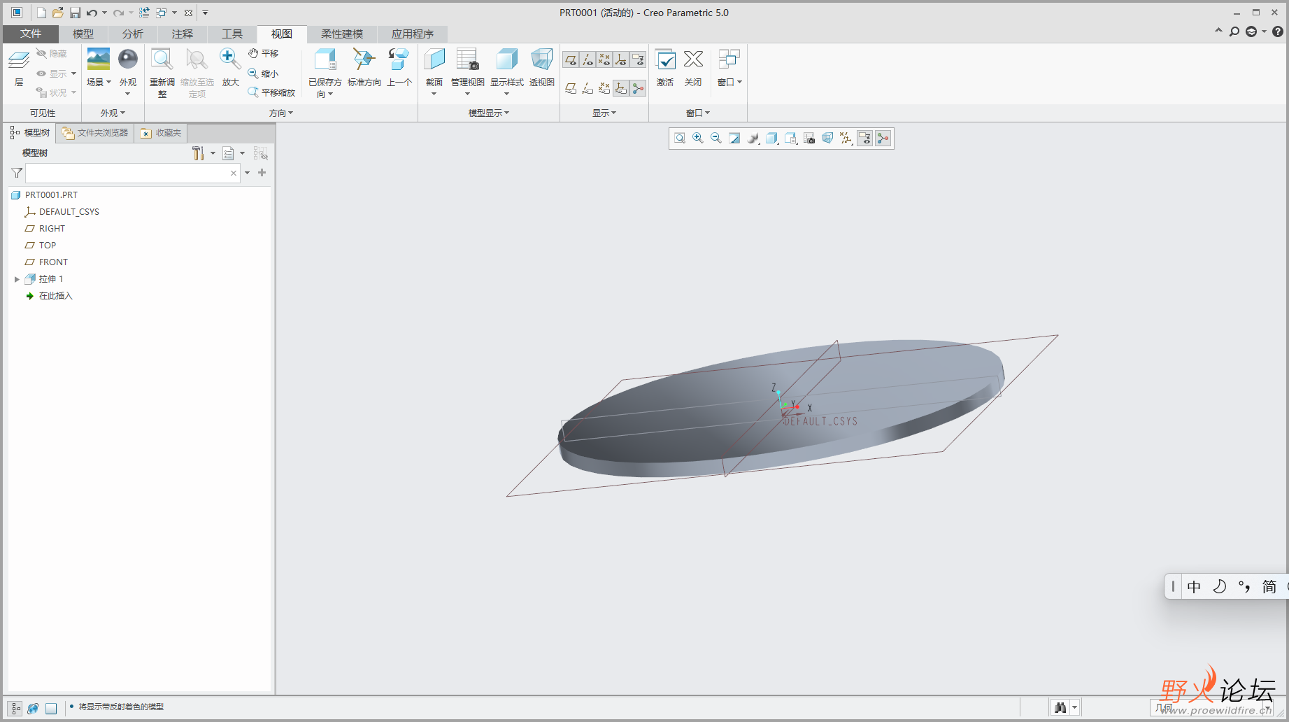

有么有大佬知道这个问题怎么解决?
模型显示改为带反射着色后,移动模型,creo会闪退。creo4.0和5.0都安装试了,这个问题还是解决不了。
电脑系统是win11,显卡驱动是最新的.

已解决,去英伟达官网下载了最新的官方驱动,这个问题就没有再出现了。
