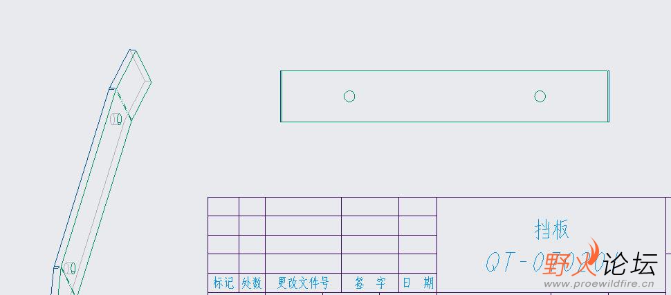

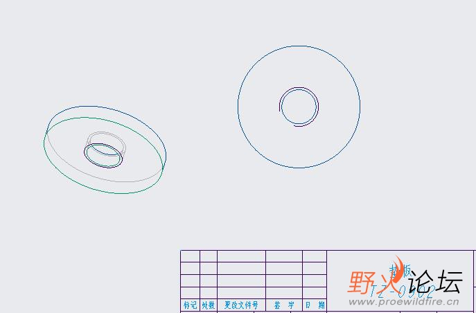

版本Creo7.0
如题,请问这两个零件中的孔有什么不同的地方?为什么一个能显示出螺纹修饰线,另一个就不显示?
两个的特征都是螺纹孔,所有特征设置都一样,但结果就是不同。
qt-070201.prt.rar
173.47 KB, 下载次数: 7

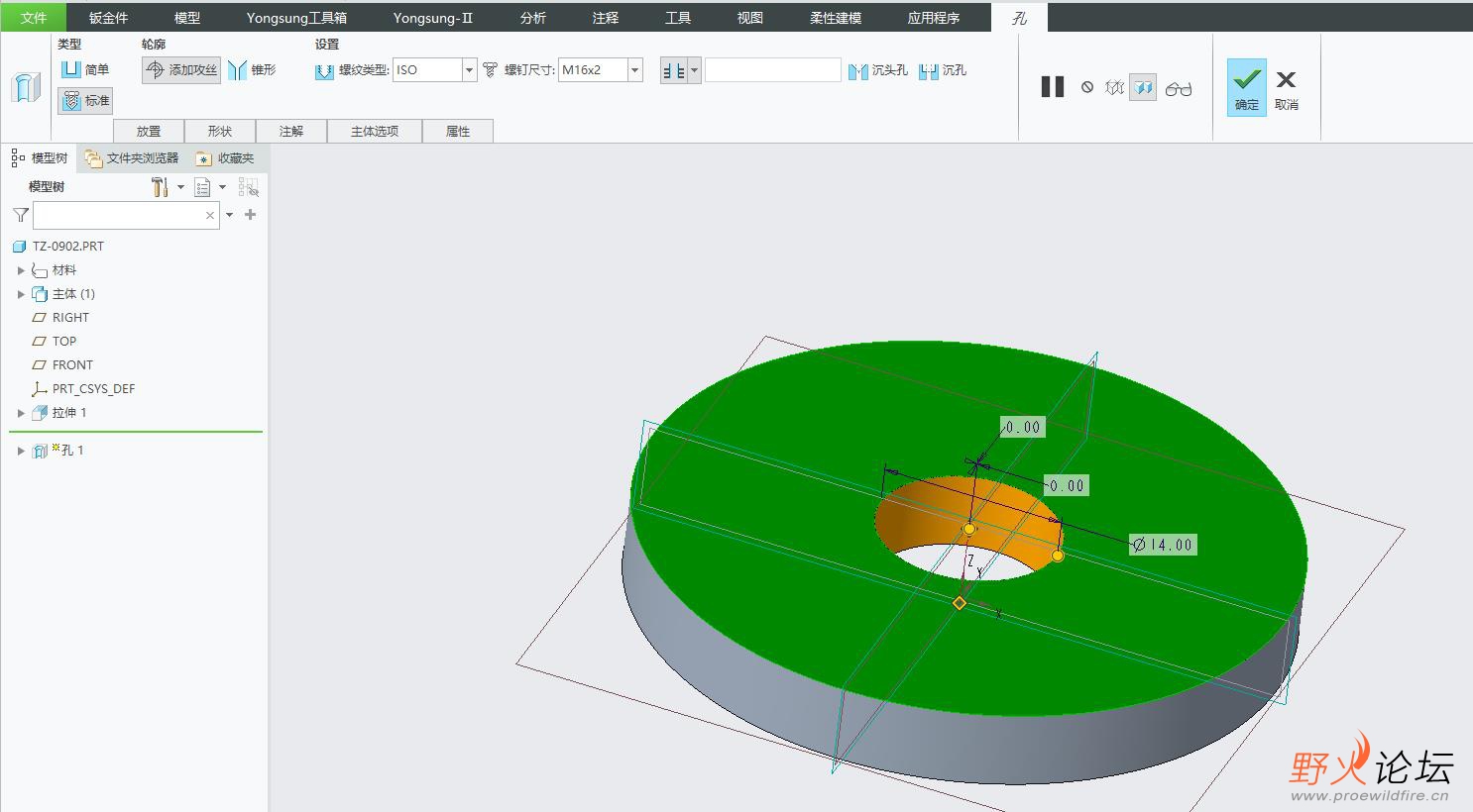

发表于 2022-2-22 18:39 | 显示全部楼层
钣金件会自动隐藏螺纹面,点击特征孔,显示就好了

 楼主| 发表于 2022-2-22 18:48 | 显示全部楼层
问题解决!谢前辈指点!!!
