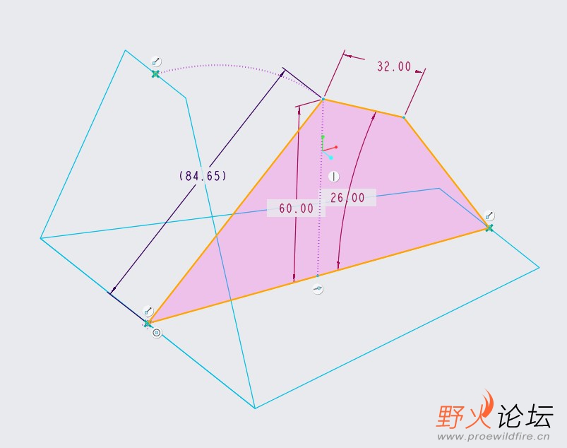

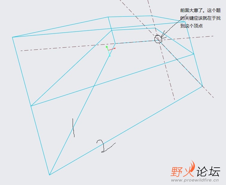

发表于 2022-2-17 16:17 | 显示全部楼层
前面大意了。建面建轴找到顶点就OK了。其它的建模不是问题。模型版本8.0.3
prt000111111.prt.zip
87.63 KB, 下载次数: 4

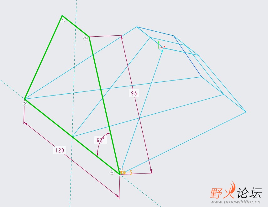

 楼主| 发表于 2022-2-18 08:10 | 显示全部楼层
你这个尺寸错了,95这个尺寸不是中间那条线的长度

发表于 2022-2-18 08:31 | 显示全部楼层
是哦是哦,那要先建面
251
343
发表于 2022-2-18 09:15 | 显示全部楼层
这下对了吧
89.76 KB, 下载次数: 0

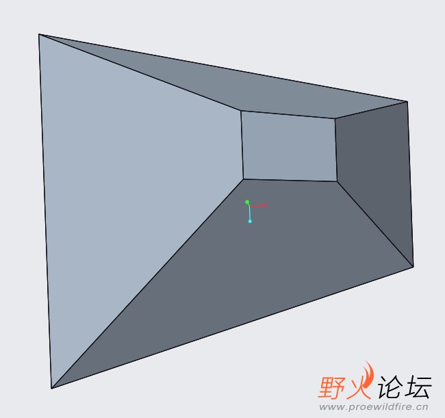

发表于 2022-2-18 20:07 | 显示全部楼层
建模思路,先从能确定的面开始。
1、底面是能确定的。所以底面拉伸,高度60(尺寸E)。
2、关键CD两个尺寸是可以用三角函数得出对称面那个最长的斜边,然后切除掉一部分。
3、切完后用F尺寸再切剩下的就出来了。
看附件吧。ProE5.0的,应该没有人比我用的版本低了吧。
prt0002.prt.zip
89.13 KB, 下载次数: 0
