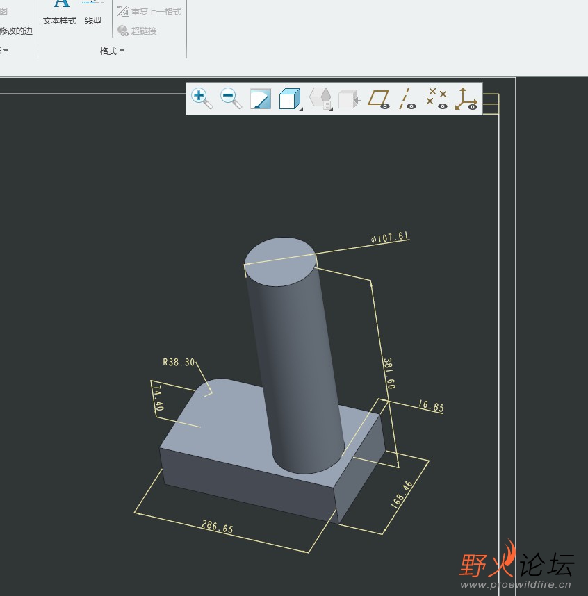

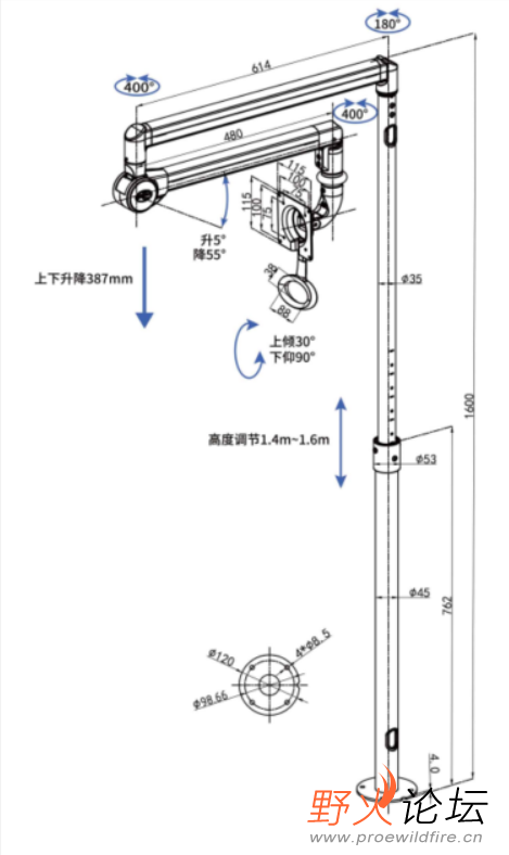

问问大家,Creo 工程图标注立体图尺寸,都是在平面上的投影,怎么才能实际尺寸呢?如图所示:

如图这样可以在工程图中显示出来你想要的尺寸
具体操作:
1.在3D图档里面用注释标注出你想要的尺寸
2.在工程图中直接出图,这时视图上会直接出现你注释的尺寸(creo8.0功能),若不直接出现,你可以选择显示模型注释中显示出尺寸
3.工程图绘图属性中的细节选线中找到allow_3d_dimensions--改为yes(默认是no)
4.全选工程图注释移动到轴侧视图上
相互交流,相互学习
