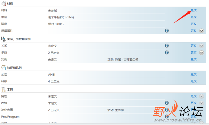

rt,主要用于设计过程中或者设计完成后,重量计算

发表于 2022-1-15 17:06 | 显示全部楼层
457795060 发表于 2022-1-18 10:48
在顶层装配体,质量属性中也可以直接分配材料,这样分配完以后,所有组件都会有材料标签。这样就有上边说到 ...

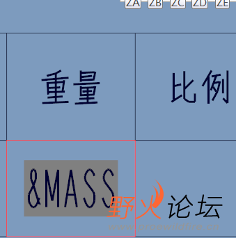

1.模板问题,添加了材料的模板就有了。
2.多几个材料,随时切换,就这个图1。
3.材料就是模型属性里面赋予的同一种,有些模板没有赋予材料,所以没这个标签,加一个材料就有了。
你问的是BOM表中该写什么字段吗?直接&mass ,这是跟参数里面的MP_MASS()赋值过去的,也就是分析当中的那个体积计算函数名。

发表于 2022-1-15 19:33 | 显示全部楼层

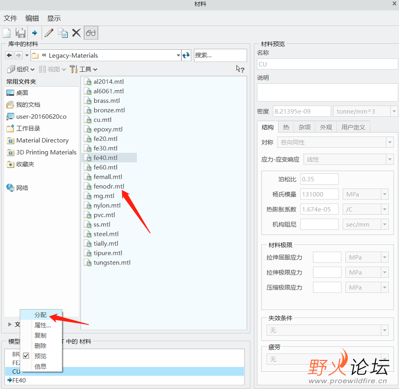

你想做什么?零件的材料,可以在creo的config指定的材料库里选需要的材料,每个材料都带有密度的,再生就可以根据指定的材料密度自动计算重量了。网上有creo材料库,可以去下载,添加。至于如何引用3D重量参数,一般模板关系式里都有指定的参数例如CMASS=PRO_MP_MASS

发表于 2022-1-17 20:22 | 显示全部楼层
1.分配材料
472
625
希望之星勋章宣传大使勋章

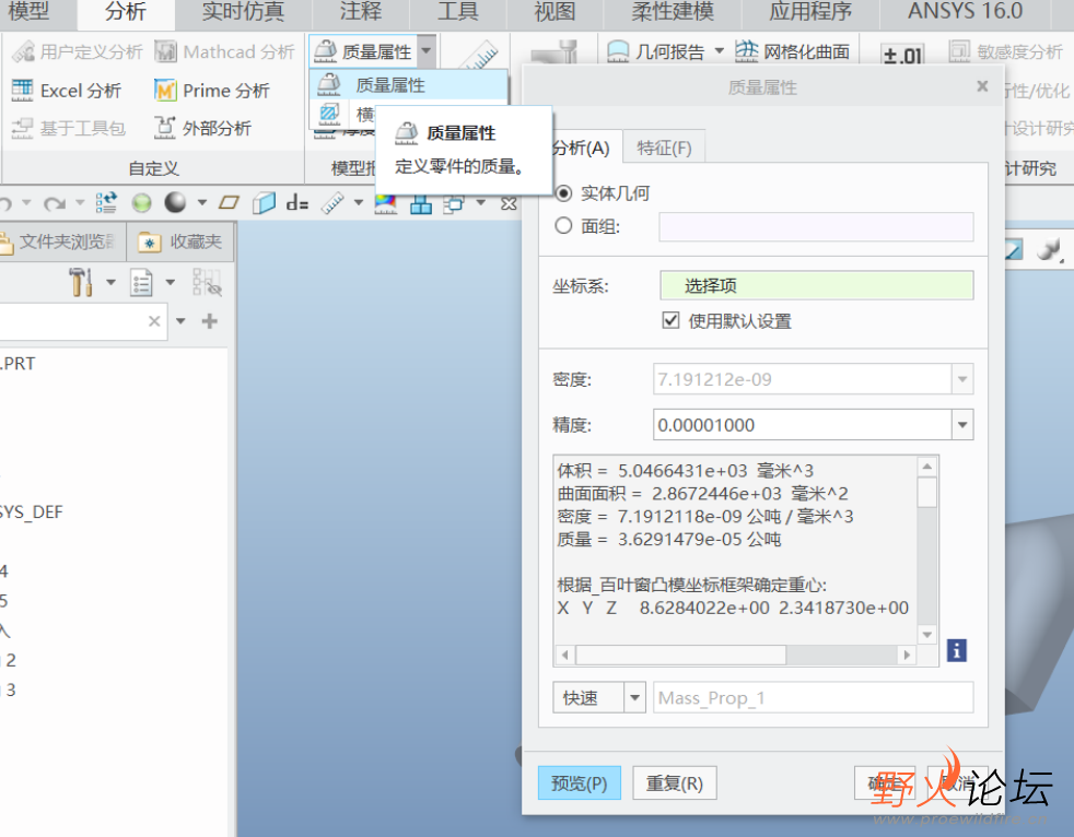

发表于 2022-1-17 20:24 | 显示全部楼层
材料赋予之后
直接在分析里面就有了

 楼主| 发表于 2022-1-18 10:42 | 显示全部楼层
箫鼓醉 发表于 2022-1-17 20:24
材料赋予之后
直接在分析里面就有了

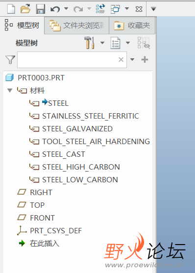

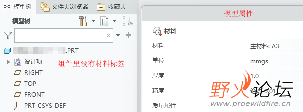

自己摸索出来一个方法,不知道是不是方法不对还是缺失步骤产生三个问题。在顶层装配体中,模型树顶层装配体名称鼠标右键可以编辑材料,选择一种材料后,它会被赋予所有组件中。
第一个问题是:模型树中下一级装配体或组件名称下边有时会出现材料那个像标签的东西(就是图片标2的位置),有时是没有的;
第二个问题是:当有材料标签的时候,一份图纸经过多次修改,可能出现被赋予的材料标签里面有很多种材料非常杂乱,对总体重量计算或者后期BOM产生错误,这样可能就需要批量的替换或者删除材料;
第三个问题是:这个材料标签和模型属性之间的关系是什么
227
261

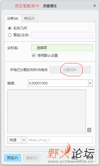

 楼主| 发表于 2022-1-18 10:48 | 显示全部楼层
在顶层装配体,质量属性中也可以直接分配材料,这样分配完以后,所有组件都会有材料标签。这样就有上边说到的第二个问题
