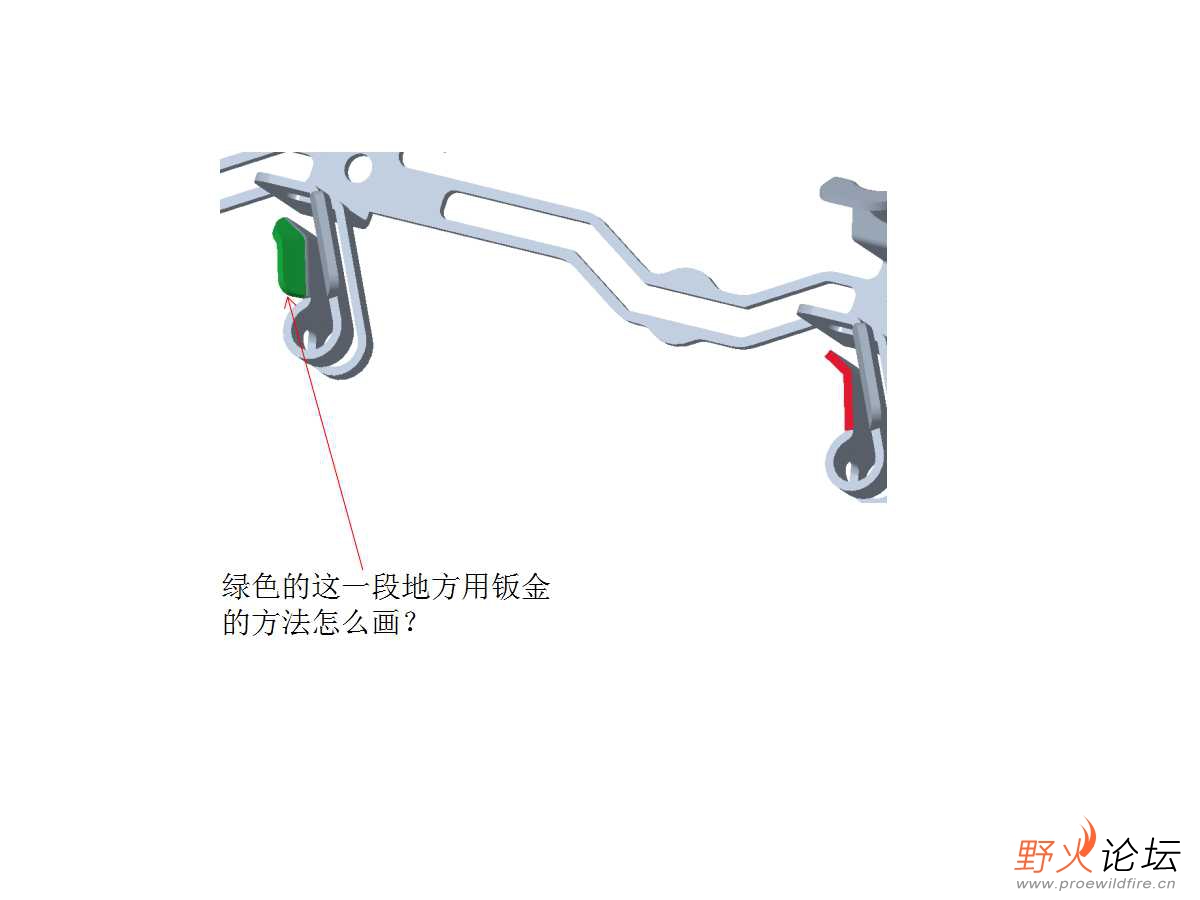

请教一下高手:绿色的这一段地方用钣金的方法怎么画?

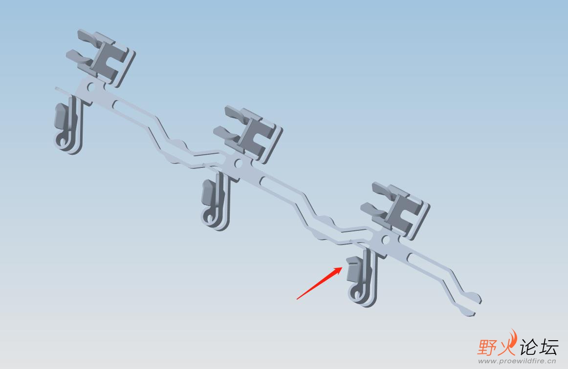

发表于 2022-1-16 10:45 | 显示全部楼层
箭头指出的地方我认为应该有斜槽,这样才好成型,看看是不是这样

 楼主| 发表于 2022-1-17 08:15 | 显示全部楼层
是的,我觉得那里应该也要加一个缺口,这个图是别人发过来的,所以弄不清楚。

 楼主| 发表于 2022-1-17 11:37 | 显示全部楼层
用钣金画不出来那个地方。转角的地方不做缺口画不出来。

发表于 2022-1-17 13:16 | 显示全部楼层
钣金里面有一个叫“成型”的功能,什么形状都能画,对应的工艺就是冲压
437
629
 楼主| 发表于 2022-1-17 15:13 | 显示全部楼层
谢谢,我去找一下这个命令,以前没有用过
