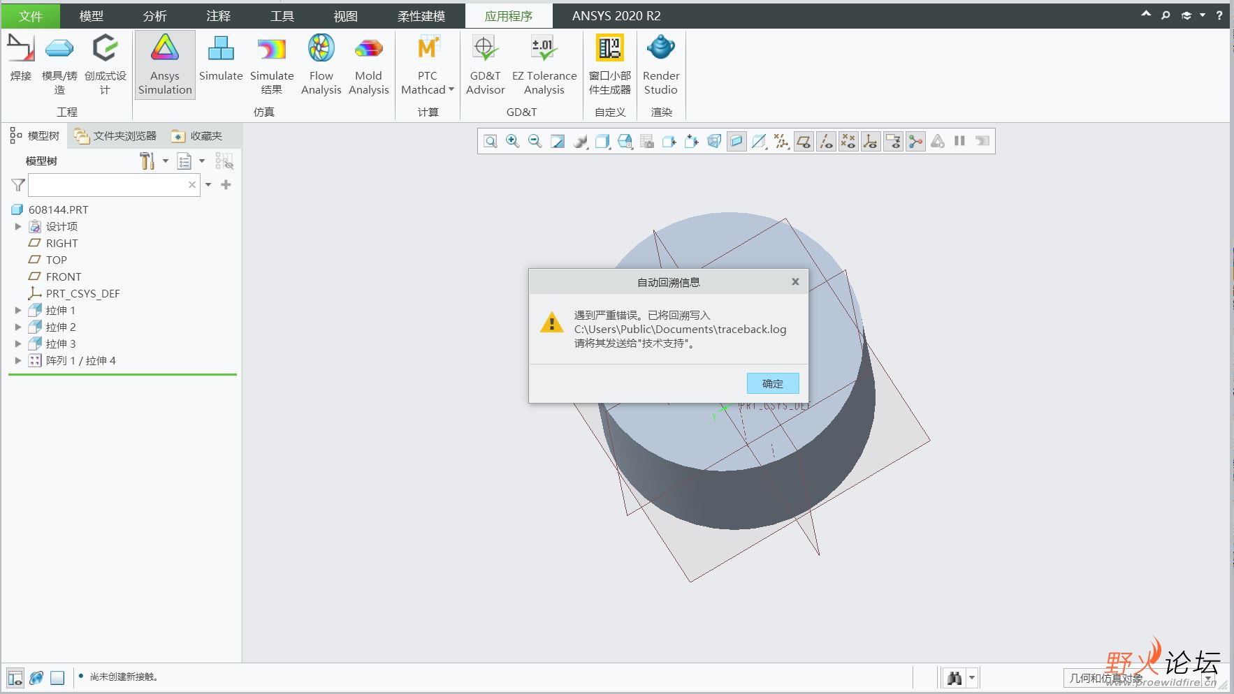

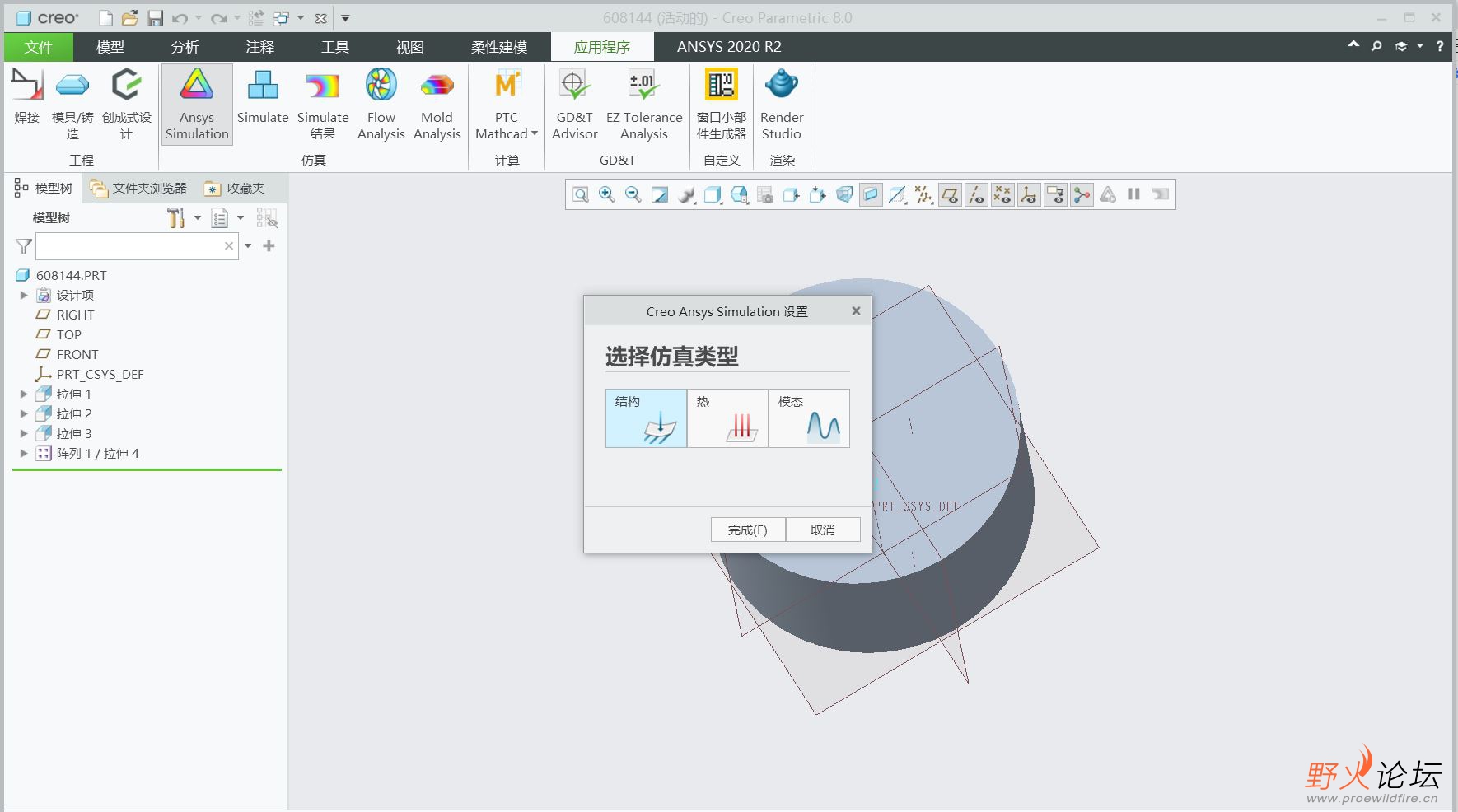

creo ansys simulation的图标是亮的,可以点!点击进入ansys simulation就报错!求会的大神帮忙指导下

通常是安装问题造成的。
需要卸载干净以后,重新安装。

发表于 2022-1-13 13:44 | 显示全部楼层
你看看分析的文件路径是不是有中文?我之前遇到过,后来改成字母或者数字就好了,如果还不行,那就是安装有问题,或者你可能没有破解这个功能模块。

 楼主| 发表于 2022-1-13 14:25 | 显示全部楼层
c3613037 发表于 2022-1-13 13:44
你看看分析的文件路径是不是有中文?我之前遇到过,后来改成字母或者数字就好了,如果还不行,那就是安装有 ...
没有中文路径,后面3个模块都能用,唯独creo ansys simulation不能用

发表于 2022-1-13 16:49 | 显示全部楼层
config配置文件里该功能的路径错误,或者有指向两个不同的路径了,改下配置文件就行
