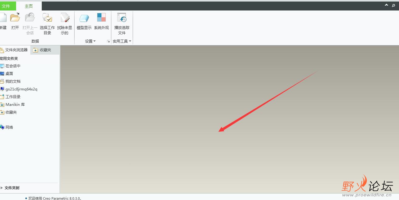

Dear 群里各位大师。
      我的Creo8.0.3版本想修改默认背景白色,但修改好了之后保存启动目录之下。为什么重启后还是变回了原始灰色的背景色。是我哪里设置了或顺序配置不对吗?我保存了且也导出了config选项了,重启后学是灰色的。麻烦大家了

发表于 2022-1-10 13:41 | 显示全部楼层
系统外观设置左下角点颜色导出

 楼主| 发表于 2022-1-10 13:51 | 显示全部楼层
zhourui1950 发表于 2022-1-10 13:41
系统外观设置左下角点颜色导出
试过了,导出后保存启始设置。重启后还是一样,还是不行。
2022年自律实现自由。

发表于 2022-1-10 14:50 | 显示全部楼层
系统外观导出配置文件是syscol.scl。你需要在你的config.pro配置文件里告诉软件去哪儿找这个文件
!背景颜色设置
system_colors_file 存放路径\syscol.scl

 楼主| 发表于 2022-1-10 15:03 | 显示全部楼层
!背景 ...
可以了。 感谢哥们,忘记这指定了
