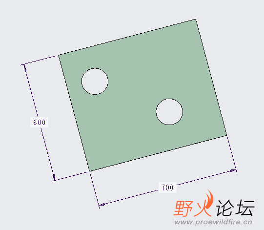

请问哪个为高手,告诉一下,如何把零件的长和宽的尺寸靠参数显示在表格中,然后通过计算得出这个零件的毛重。
如第1张图,长和宽分别是600和700,自动生成如下,通过长宽和厚度密度最后把毛重算出来
1632

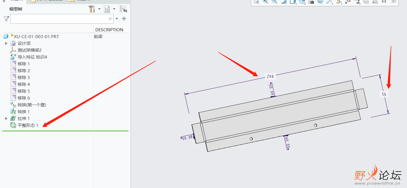

3D界面,工具-切换尺寸便能看到尺寸编号,在工程图里填写 &尺寸编号即可

这个只能显示某个零件指定的尺寸。我要通用到所有钣金展开的长和宽,换个零件这个就不行了
