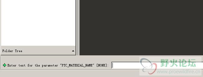

做工程图时一个一个的往表格里输数据是很麻烦的,有人做的模板却能在使用时提示输入数据,这是怎么回事,我们也要做这种模板。急需!!!!!

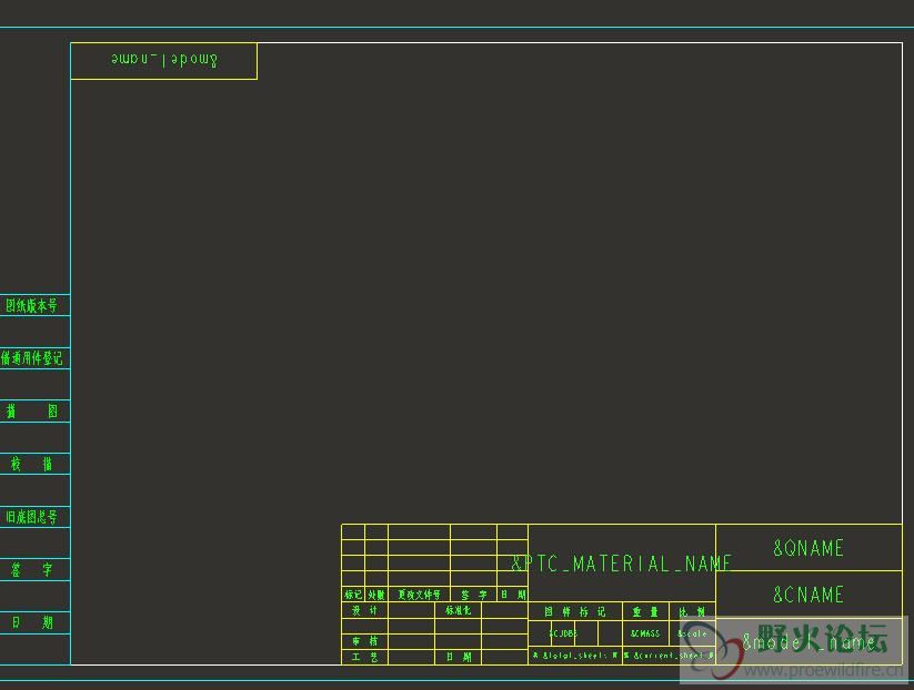

新建一个格式文件,在格式文件里建立一个表,然后在单元格里写入  &ptc  ,标题调用参数,然后你用这个格式的建立 绘图的时候就会提示你输入了;如果你的模型里有这个参数值的话会自动写入
