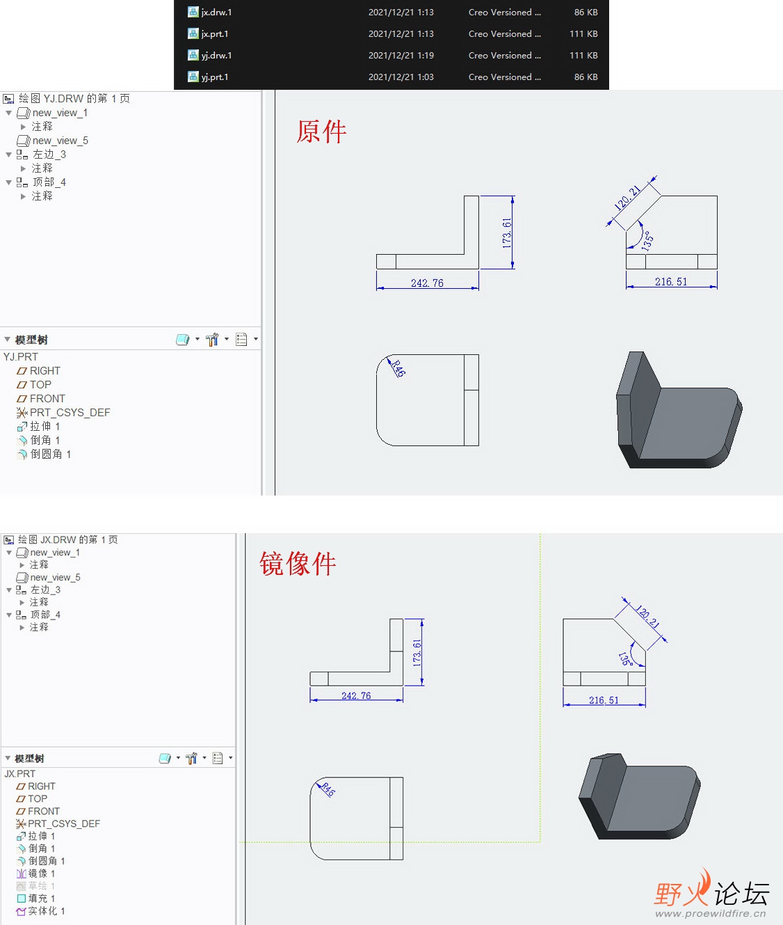

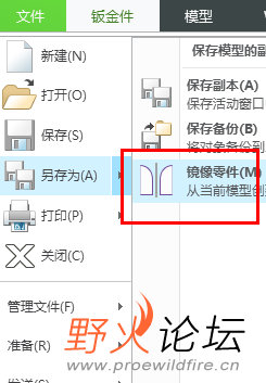

我只知道保存模型副本可以带上工程图,但另存为镜像零件能否带上工程图,哪位大仙可以告诉我

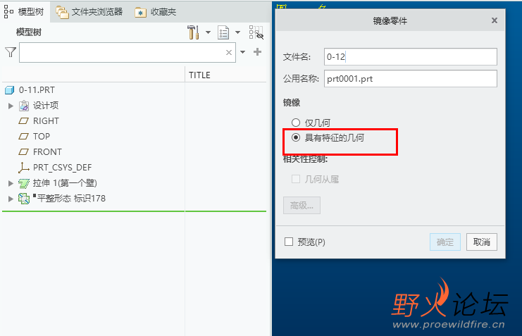

发表于 2021-12-21 01:54 | 显示全部楼层
好像创建另存镜像时就会自动创建一个同名的drw文件的,不过文件里没有尺寸只有三视图。
可以试试不用另存镜像而直接在零件模块里将部件镜象并处理下,不过导出的镜像工程图的尺寸会偏移,需要重新调整或重新附加一下,但是工作量比重新标注要少许多。

发表于 2021-12-21 08:14 | 显示全部楼层
可以的
963
63
1764
发表于 2021-12-21 10:38 | 显示全部楼层
是的,确实可以,简单问题复杂化了,感谢层主指点!
