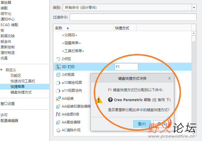

重装了CREO2.0 F1不能用做映射键了 以前都是可以的

以前proe是可以用F1的,现在creo是用不了F1的,以前proe还能用标点符号作为快捷键呢,现在creo也不行了
 楼主| 发表于 2021-12-7 16:33 | 显示全部楼层
我忘了我之前装的是2.0哪个版本的了,那个是可以的,重装了M100不行了,也是醉了

直接录制或在config.sup中改,这个$F1就是
mapkey $F1 @MAPKEY_LABELF1
7.0可以按以下改,不知2.0能不能
