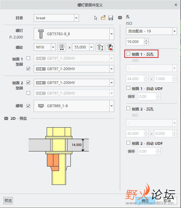

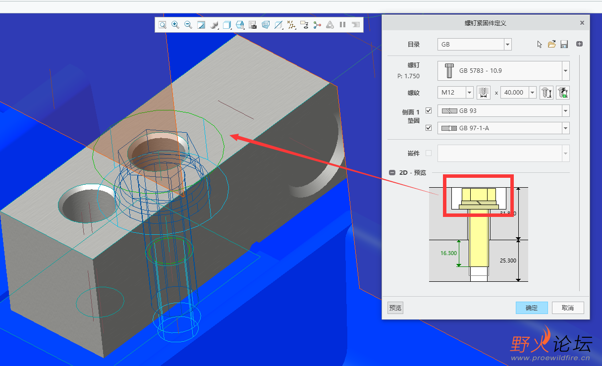

这个表面明明是平面,没有沉头孔,为什么操作下来却又沉头孔呢?操作没对还是GB紧固件库版本有问题(CREO是8.0的)?求大神赐教 QQ截图20211201164652.png

把右上方的“+”点开,取消勾选   侧面一 -沉孔

 楼主| 发表于 2021-12-2 21:21 | 显示全部楼层
多谢指教
