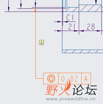

我想把形位公差的方框调整到箭头左边去,有什么方法呢?

发表于 2021-11-29 11:44 | 显示全部楼层
这个不是点选它,拉过去就行了吗

发表于 2021-11-29 12:00 | 显示全部楼层
可以试试拖动引线与方框交点处的白方点

 楼主| 发表于 2021-11-29 12:19 | 显示全部楼层
威廉 发表于 2021-11-29 11:44
这个不是点选它,拉过去就行了吗
不行,你可以自己试试,怎么拉方框都在箭头右边

 楼主| 发表于 2021-11-29 12:20 | 显示全部楼层
暗菩提 发表于 2021-11-29 12:00
可以试试拖动引线与方框交点处的白方点
正解,哈哈,这个方法可以,谢谢!!
