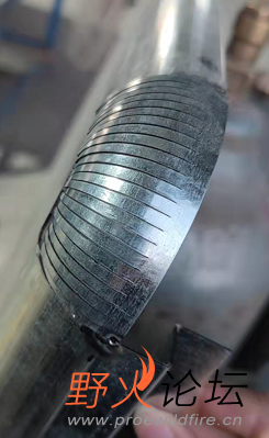

请到老帮忙,或者类似做法能解决此问题的也行。。不胜感激
折弯圆角
折弯圆角

发表于 2021-11-25 09:12 | 显示全部楼层
在SW里见有人这样搞过 creo 就不清楚了

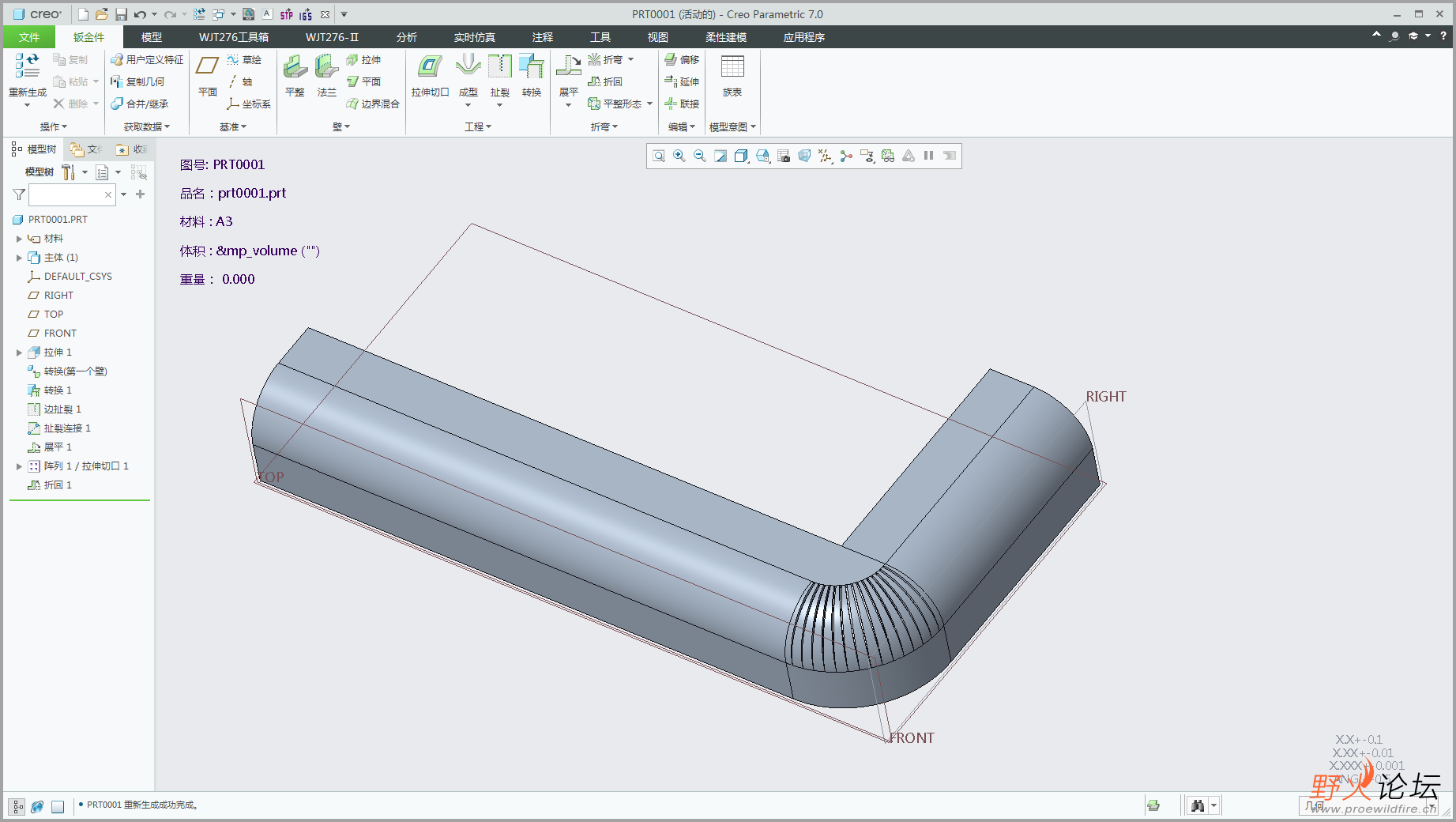

看了下,你拍的图,这个圆弧是单独的,焊接上去的,但圆弧的工艺原理是一样的,
prt0001.prt.zip (285.33 KB, 下载次数: 19)

大佬,你的附件版本太高,打不开。。。。。。。。我用的是PROE4.0,能保存一个低版本的不

Creo没有保存低版本的功能,又不是CAD,
