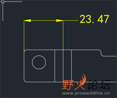

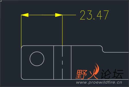

drw中折弯线是虚线。另存为dwg后也是虚线。
可是复制粘贴到公司cad图框后就变成了实线。
不想要实线不想要实线不想要实线
到底肿么弄肿么弄肿么弄啊

发表于 2021-11-23 07:44 | 显示全部楼层

发表于 2021-11-23 07:53 | 显示全部楼层
在CAD輸入RE,重整圖面試試

发表于 2021-11-23 08:19 | 显示全部楼层
时间急的话先画几个线段当虚线,然后问问你们公司做图框的,看看是不是图层设置的问题

发表于 2021-11-23 08:43 | 显示全部楼层
第一个:检查下公司图层的设置;第二个检查一下,线型包括类型和比例。

发表于 2021-11-23 08:44 | 显示全部楼层
线的比例问题,CAD框的虚线的比例太小,虚线太密了显示成实线

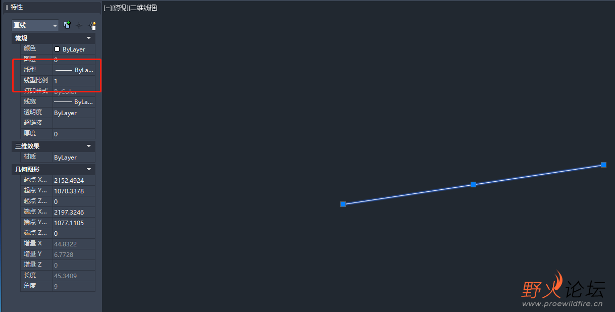

 楼主| 发表于 2021-11-23 12:59 | 显示全部楼层
怎样修改虚线的比例呢?

发表于 2021-11-24 09:09 | 显示全部楼层
ctrl+1掉出特性,然后如图

 楼主| 发表于 2021-11-24 15:47 | 显示全部楼层
谢谢哈!追问一句,这样得一根根地改。怎样才能复制过来就是虚线 呢?
