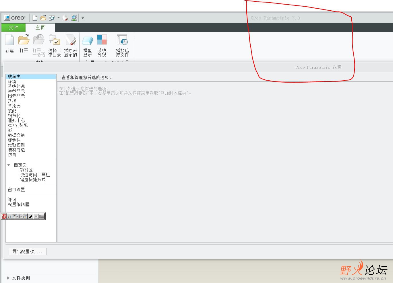

ZD冬天不回来 发表于 2021-11-20 13:39 换个版本试试
242
332
a5219wangbo 发表于 2021-11-20 13:45 这个好像 是论坛里的7的最高版本了。 我都准备 下CREO6来安装了。 这些高版本 的可能目前还不太友好,
ChaoWes 发表于 2021-11-20 15:35 你这个不算高版本了 调整一下电脑显示分辨率看看
199
agang 发表于 2021-11-21 20:50 这个与你的配置字体和大小有关,我的是把字体设置删掉就正常了
98
a5219wangbo 发表于 2021-11-21 22:48 确实是这个问题 , 太感谢你了兄台。 你太专业太有经验了 二百多个人看了我的贴子,但都没有对症 ...
