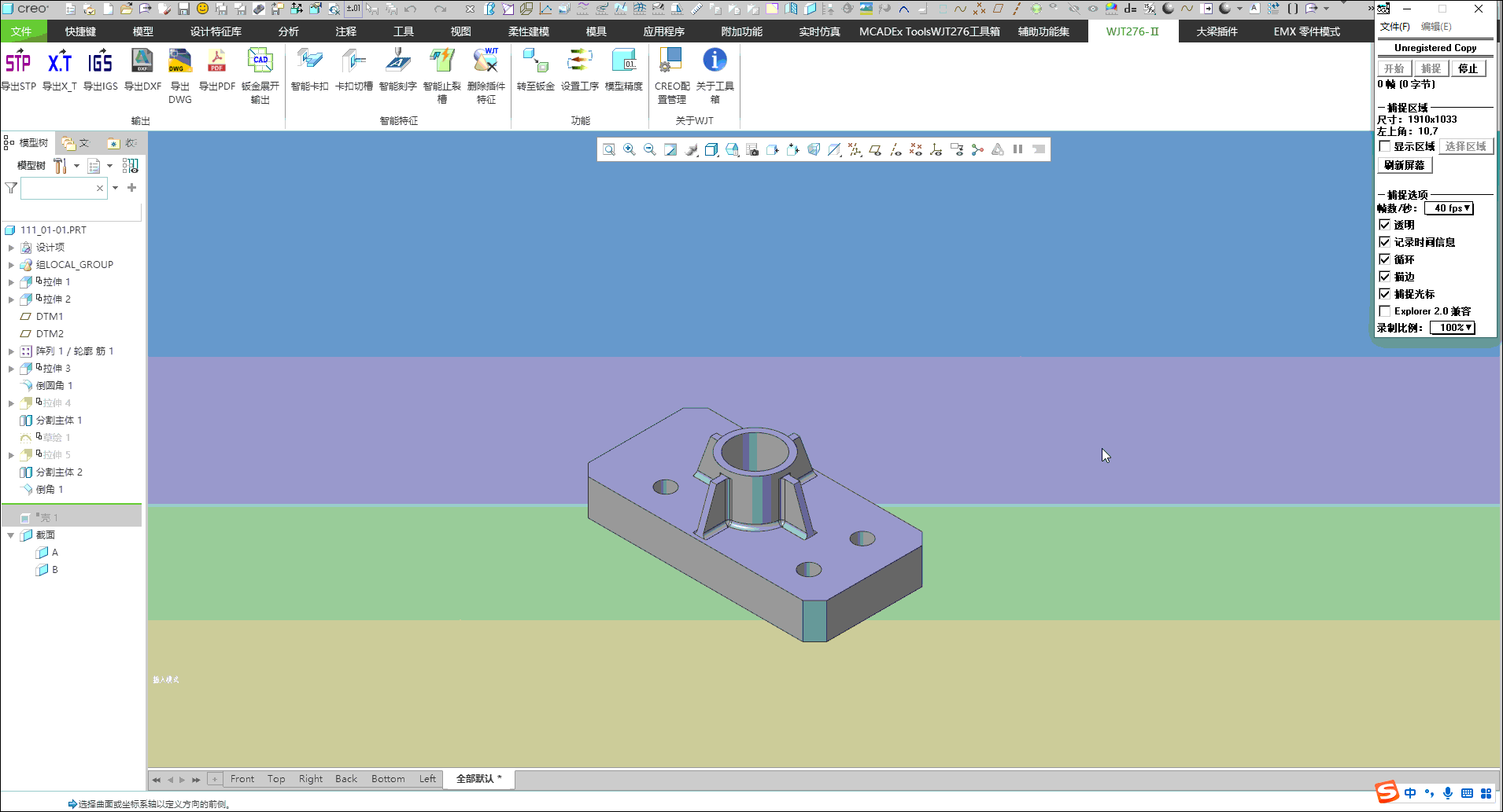

在Creo三维等轴测视图中,系统默认的只有一个等轴测视图(四个方向的等轴测视图分别为:西南等测视图、东南等轴测视图、东北等轴测视图、西北等轴测视图,而Creo三维视图等轴测视图中只有其中的一个),有时候观察一个零件或装配件,仅有系统默认的等轴测视图是不够的,我们常常需要从其他视角来观察这个零件或装配件,此时就要重新设置新的三维等轴测视图了,下面是设置三维等轴测视图的方法及步骤:
1.单击按钮工具栏上的“保存的视图列表”图标,将视图设置为front视图(前视图);
2.单击按钮工具栏上的“重定向视图”图标;
3.在“类型”中选取“动态定向”;
4.在“旋转”的“V(屏幕竖直方向)”值中输入45,并按键盘的回车键;
5.在“旋转”的“H(屏幕水平方向)”值中输入35.266,并按键盘的回车键;
6.在“已保存的视图”的“名称”中输入此视图的名称,比如“1”,并单击保存。
此时,等轴测视图的全部过程已经设置完毕,其他三个视图的设置方法及步骤与上面的设置大致相同,不同之处在于第4步中的“45”分别输入为:-45,135,-135,当然视图名称是不能相同的。要重新设置的话,单击对话框右下角的“撤消”即可回到front视图(前视图)中。
