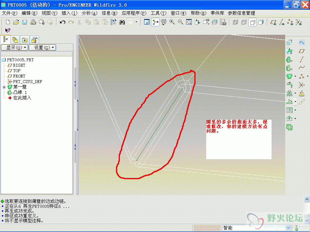

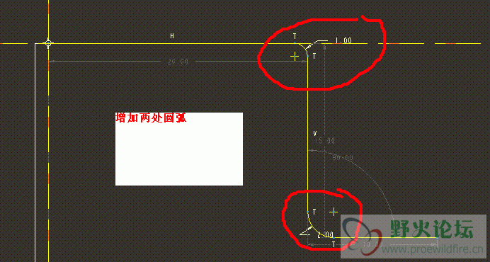

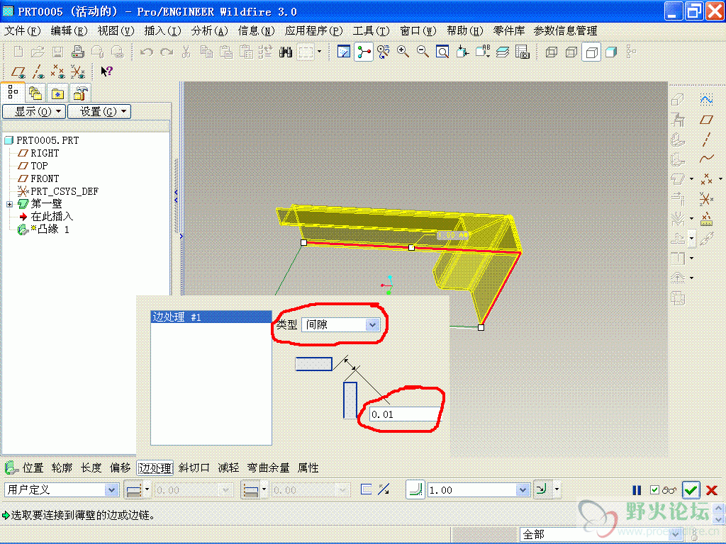

搞定了啊
你的法兰壁建的有点问题,多余的曲面太多
需要修改的地方我截图了啊
第二个图不太清楚,凑合看吧

看了暮云春树PRT,我的问题在法兰壁的折弯圆角上,我会了,可以关贴了,再次谢谢大家!
