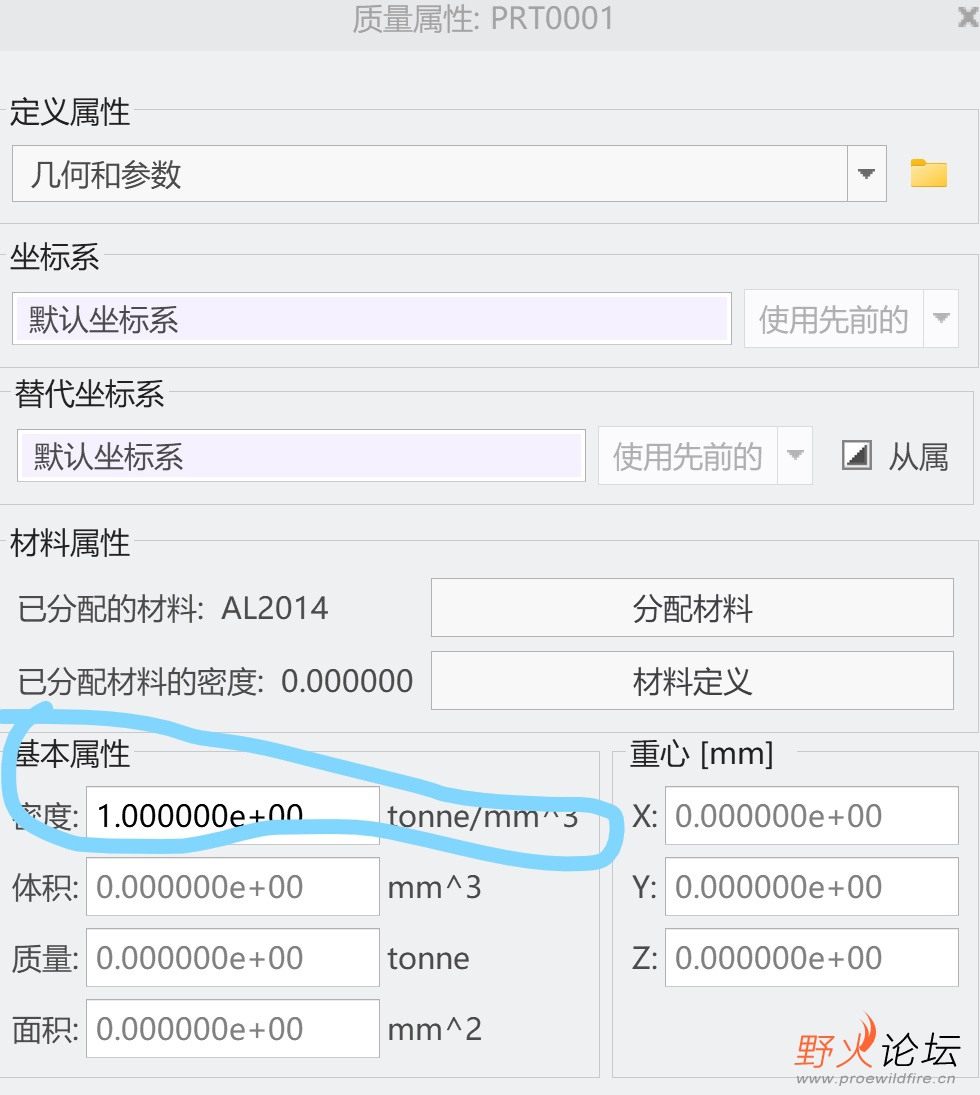

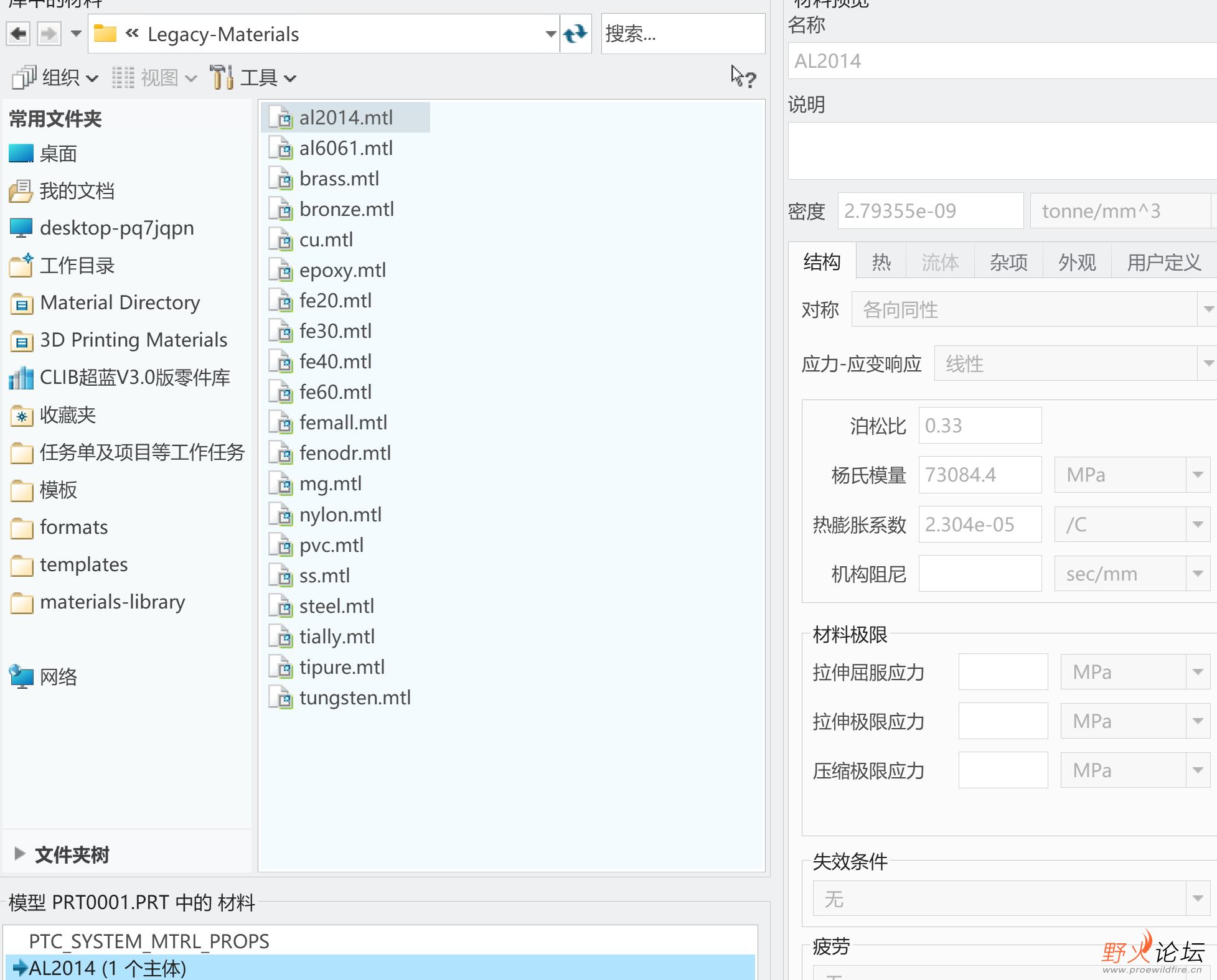

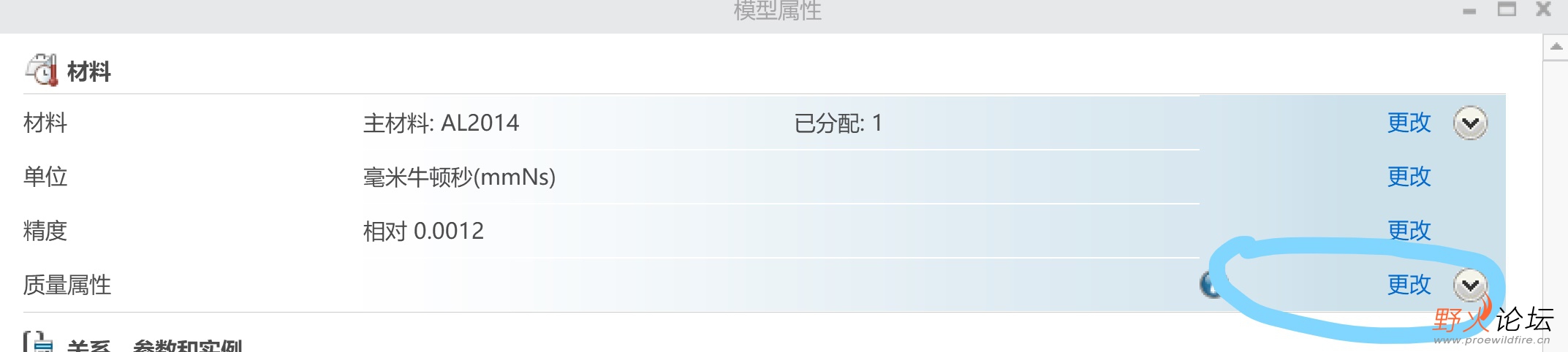

求助各位大神,Creo8.0中设置零件材质,为什么相关参数不会随着更改,导致工程图无法显示零件重,是我的零件模板设置的有问题吗?
图1设置零件材质
图1设置零件材质
图2打开质量属性选项
图2打开质量属性选项
图3基本属性里材料密度不随着材料的设置更改
图4参数选项里设置的重量选项也没有重量显示

发表于 2021-11-11 08:43 | 显示全部楼层
设置单位为克/立方厘米

发表于 2021-11-11 13:45 | 显示全部楼层
在关系式里添加这个试试    重量=pro_mp_mass/1000
 楼主| 发表于 2021-11-11 21:39 | 显示全部楼层
futurism 发表于 2021-11-11 08:43
设置单位为克/立方厘米
已经设置了,还是不管用
 楼主| 发表于 2021-11-11 21:40 | 显示全部楼层
模板里添加了,但还是不管用,找到了解决的办法,在定义属性-基本属性里计算一下就可以了

发表于 2021-11-13 15:58 | 显示全部楼层
每次都要计算一下有点麻烦
