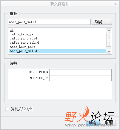

我电脑上最开始安装的是creo4.0,当时手贱,不知道怎么把已保存方向中的BOTTOM视图删除掉了。搞不懂怎么恢复,就一直将就用。到现在经历了升级6.0、7.0、8.0,都一直恢复不过来。有时不太方便。
有时自己保存一个,新建文件后又没了。
请问各位大神,怎么把它恢复过来。

发表于 2021-11-7 16:30 | 显示全部楼层
我猜在你用的模板文件里增加一个视图方向保存,应该就能解决了吧。

发表于 2021-11-7 18:27 | 显示全部楼层
打开模板零件,增加需要的定向后保存

 楼主| 发表于 2021-11-8 08:25 | 显示全部楼层
还真的是,谢谢!
406
517
野火 发表于 2021-11-7 18:27
打开模板零件,增加需要的定向后保存
还真的是,谢谢!
