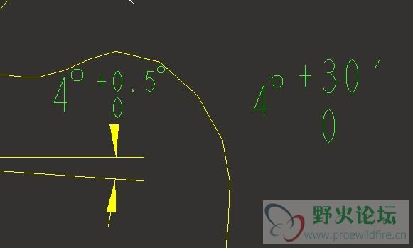

工程图中系统上默认的公差单位是和基本尺寸的单位是一致的,比如说角度单位是度的话公差的单位自然也默认为度,不知有什么办法更改公差的单位,如图中系统默认的是左边的,能不能做成右边的形式?

是不是这个意思?
后面的参数你可以各个试一试,或许有一种是你想要的交果。

试试这个选项
draw_ang_units   ang_min

可以在尺寸属性内选择
