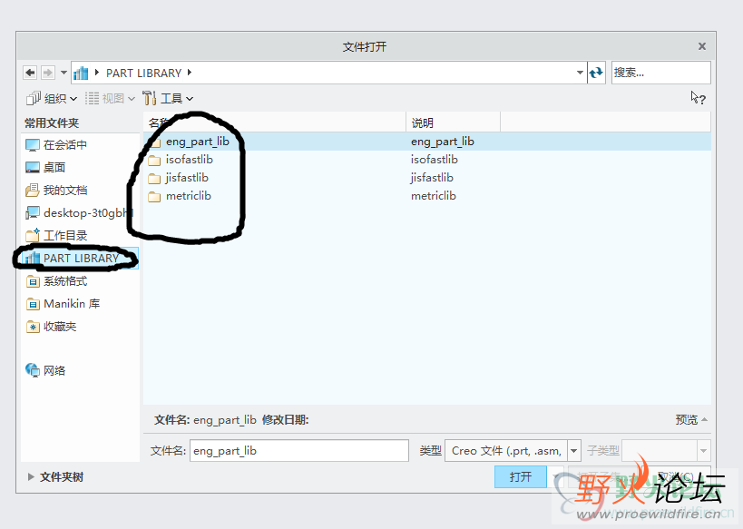

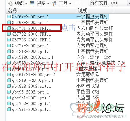

[求助] 为什么我的标准件挂上后打开没有图中的名称和说明
44
50
发表于 2021-10-9 15:40 | 显示全部楼层 |阅读模式
为什么我的标准件挂上后打开没有图中的名称和说明,(此图为论坛图,因公司文件加密无法上传)求助谢谢
44
50
 楼主| 发表于 2021-10-9 16:04 | 显示全部楼层
只有国标号 没中文名字

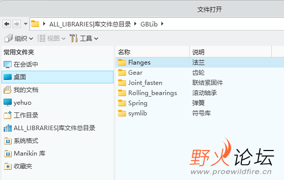

发表于 2021-10-10 17:31 | 显示全部楼层
首先检查你的有没有库菜单 .mnu 文件
GBLib.mnu
  1. symlib
  2. #
  3. #
  4. /Flanges
  5. 法兰
  6. #
  7. /Gear
  8. 齿轮
  9. #
  10. /Joint_fasten
  11. 联结紧固件
  12. #
  13. /Rolling_bearings
  14. 滚动轴承
  15. #
  16. /Spring
  17. 弹簧
  18. #
  19. /symlib
  20. 符号库
  21. #
复制代码

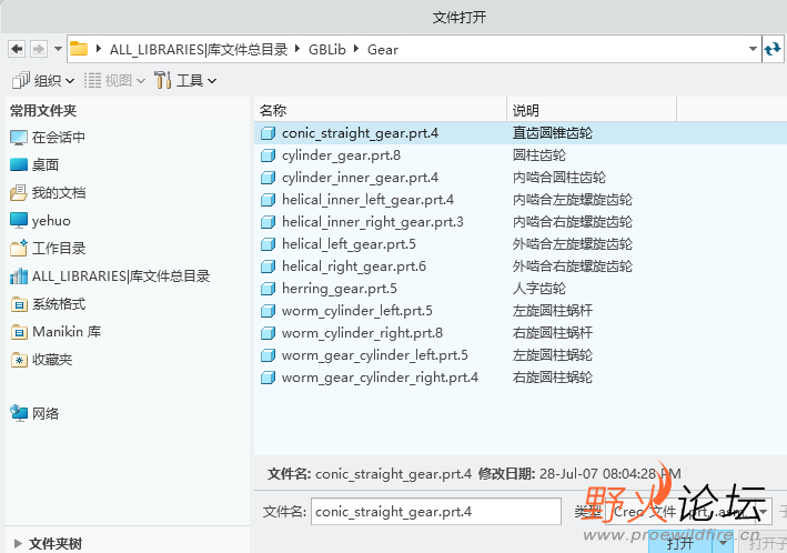

Gear.mnu
  1. Gear
  2. #
  3. #
  4. conic_straight_gear.prt.4
  5. 直齿圆锥齿轮
  6. #
  7. cylinder_gear.prt.8
  8. 圆柱齿轮
  9. #
  10. cylinder_inner_gear.prt.4
  11. 内啮合圆柱齿轮
  12. #
  13. helical_inner_left_gear.prt.4
  14. 内啮合左旋螺旋齿轮
  15. #
  16. helical_inner_right_gear.prt.3
  17. 内啮合右旋螺旋齿轮
  18. #
  19. helical_left_gear.prt.5
  20. 外啮合左旋螺旋齿轮
  21. #
  22. helical_right_gear.prt.6
  23. 外啮合右旋螺旋齿轮
  24. #
  25. herring_gear.prt.5
  26. 人字齿轮
  27. #
  28. worm_cylinder_left.prt.5
  29. 左旋圆柱蜗杆
  30. #
  31. worm_cylinder_right.prt.8
  32. 右旋圆柱蜗杆
  33. #
  34. worm_gear_cylinder_left.prt.5
  35. 左旋圆柱蜗轮
  36. #
  37. worm_gear_cylinder_right.prt.4
  38. 右旋圆柱蜗轮
  39. #
复制代码
