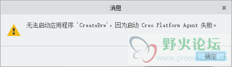

大佬们这些报错怎样解决呢

重新安装下 agent 试试

图2图3在config中把相关的插件内容行删掉即可。这应该是插件没装正确出现的,有许多人用了陈杰的插件,没装正确就出现这问题,我之前就出现了这个问题,删掉就好了。
