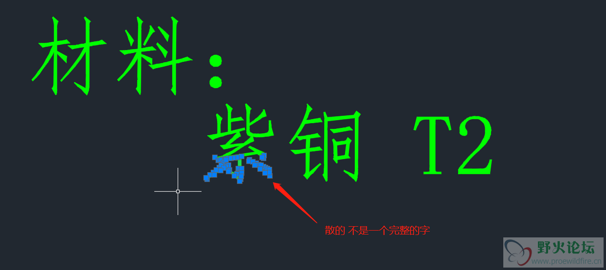

 楼主| 发表于 2021-9-17 08:33 | 显示全部楼层
加个附件  应该是 配置问题  导出CAD

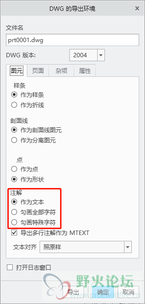

发表于 2021-9-17 09:10 | 显示全部楼层
这里调下应该就好了

 楼主| 发表于 2021-9-17 09:24 | 显示全部楼层
tomilyzhx 发表于 2021-9-17 09:10
这里调下应该就好了

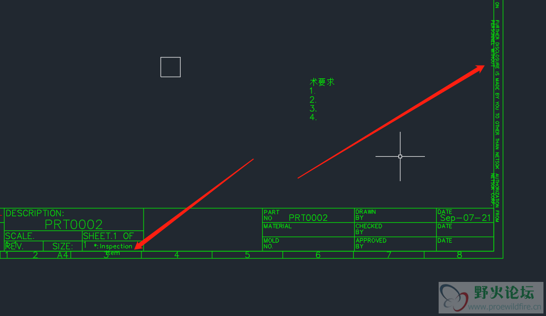

411
653
发表于 2021-9-17 09:53 | 显示全部楼层
无名的尘埃 发表于 2021-9-17 09:24
这样调了之后 字可以了 但是图框乱码了
乱码应该是字体不支持,需要自己再调下。我也摸索了好久,还是没有最完美的解决方法

发表于 2021-10-3 06:38 | 显示全部楼层
字体改为长仿宋看看
