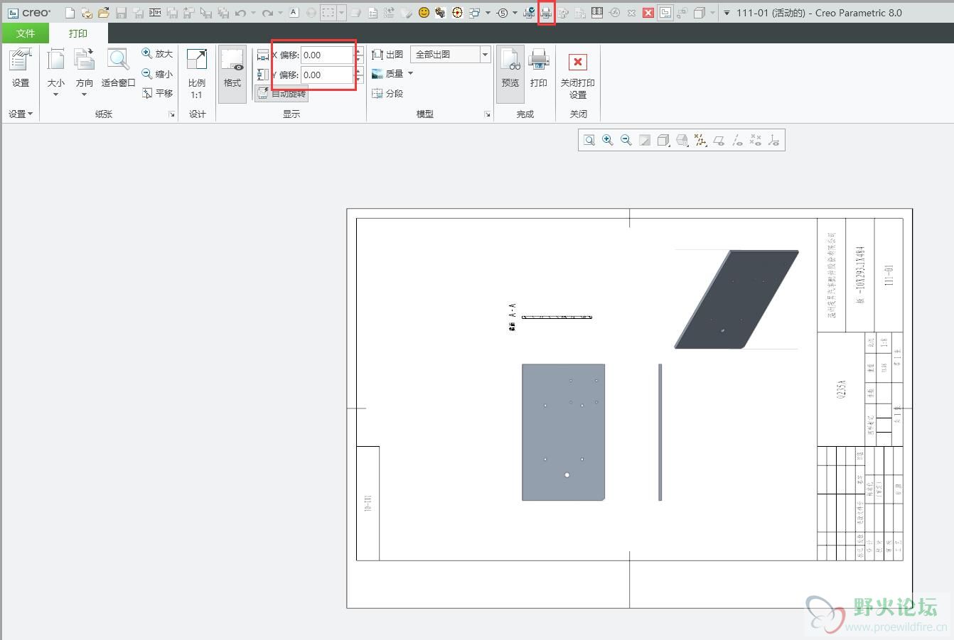

发表于 2021-9-6 16:26 | 显示全部楼层 |阅读模式
不知道大家有没有遇到这个的问题,转PDF和打印出来的图纸都不居中呢?我在网上查了很久都解决不了这个问题,都是直接把模板偏移好才打印出来是居中的,但换一台打印机就不行了,不知道大家是怎么解决这个问题呢?

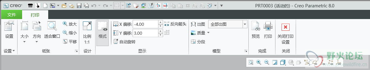

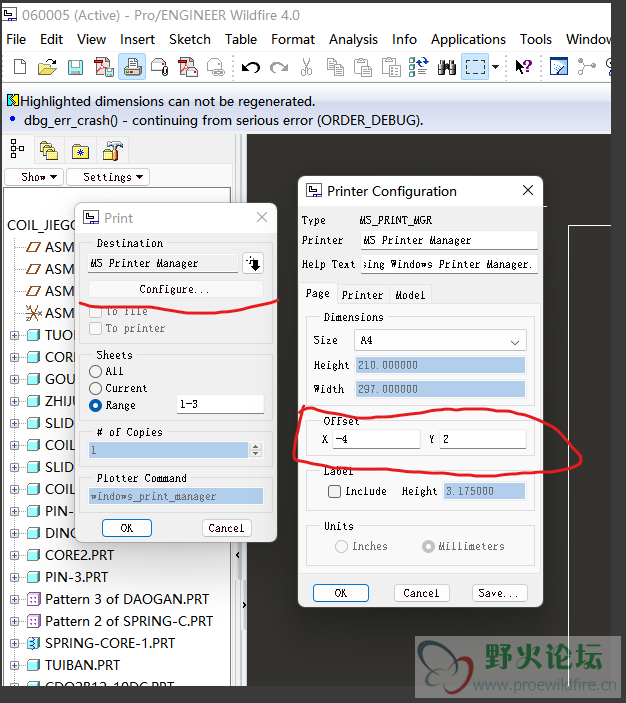

发表于 2021-9-6 17:32 | 显示全部楼层
你这是一棒子要打死天下人啊
20年前我就解决了,本人今年36,详见图片,设置好要保存配置,
Offset 的数值和打印机品牌及型号有关 ,是因为打印机不能打印满整张纸导致的

发表于 2021-9-7 19:30 | 显示全部楼层
Creo8.0已经不需要设置这些了

 楼主| 发表于 2021-9-7 21:43 | 显示全部楼层
liulin_ch 发表于 2021-9-6 17:32
你这是一棒子要打死天下人啊
就是不知道为什么发到同行那里打印和转PDF都是居中的,他们的电脑都没搞过这些配置文件,因为同行那里的电脑都是转CAD出图的

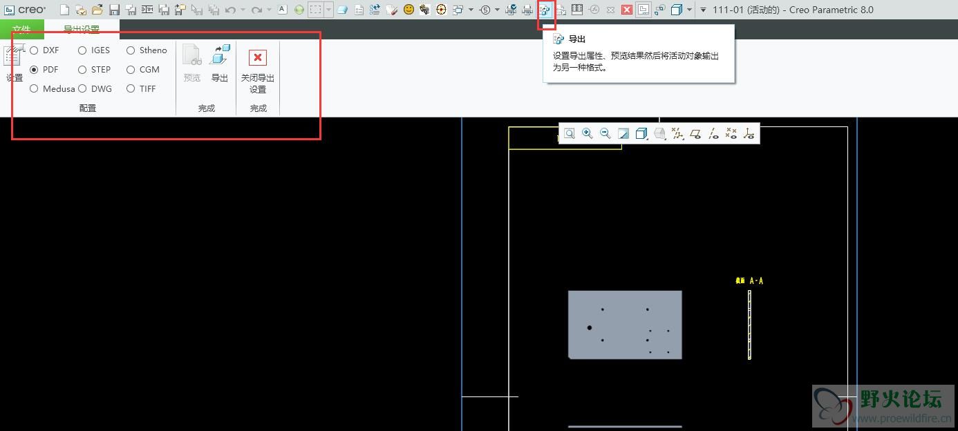

发表于 2021-9-8 12:54 | 显示全部楼层
导出PDF,用导出命令,根本没有偏执设置,一直也不需要
在creo中打印,现在creo8.0,也不需要设置了,系统会自动找正的,
当然你的图框绘制的左下角,必须放在绝对坐标上

发表于 2021-9-8 18:41 | 显示全部楼层
在creo中打印,现在creo8.0,也不需要设置了,系 ...
只有转PDF不用设置,他的原点永是0,0
通过打印机 直接打印 符合实际比例 的图纸,8.0还是要设置的,例如你用A4纸的打印机  打印区域永远也达不到297X210

73
103
 楼主| 发表于 2021-9-8 21:45 | 显示全部楼层
通过打印机 直接打印 符合实际比例 的图纸,8.0还是要设置的, ...
对的,导出PDF是不用设置的,但直接打印出来和打印机转PDF就偏了,同行们的电脑都没设置过打印配置文件,打印出来的都是居中的,只有我公司的电脑打印出来都是偏的
