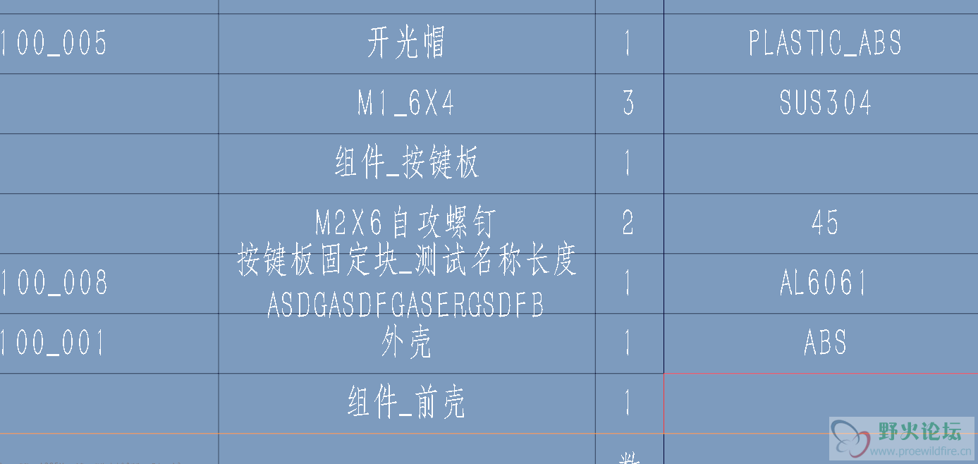

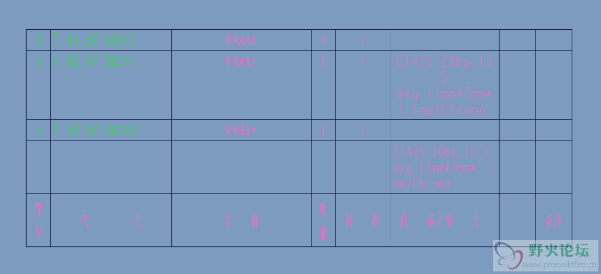

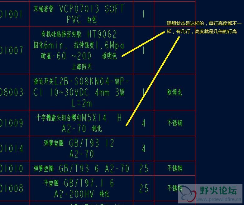

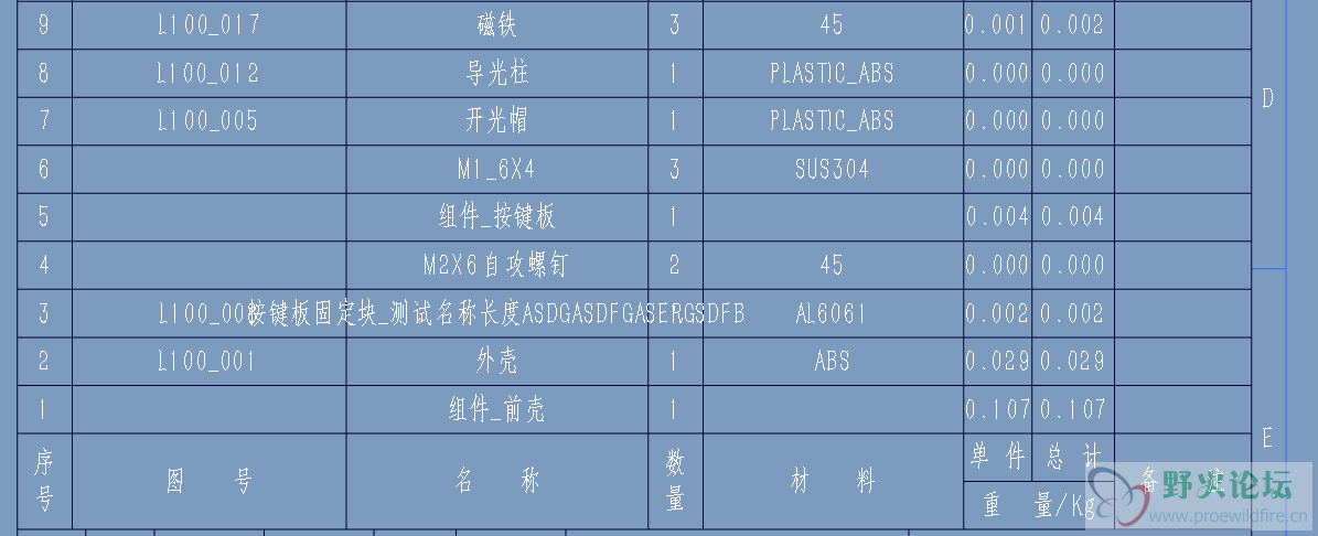

creo3.0 版本,制作装配工程图。文本太长,自动换行后,上下行文字重合了。点击自动调整高度的选项,不能自动调节。求帮忙看一下。

补发图片

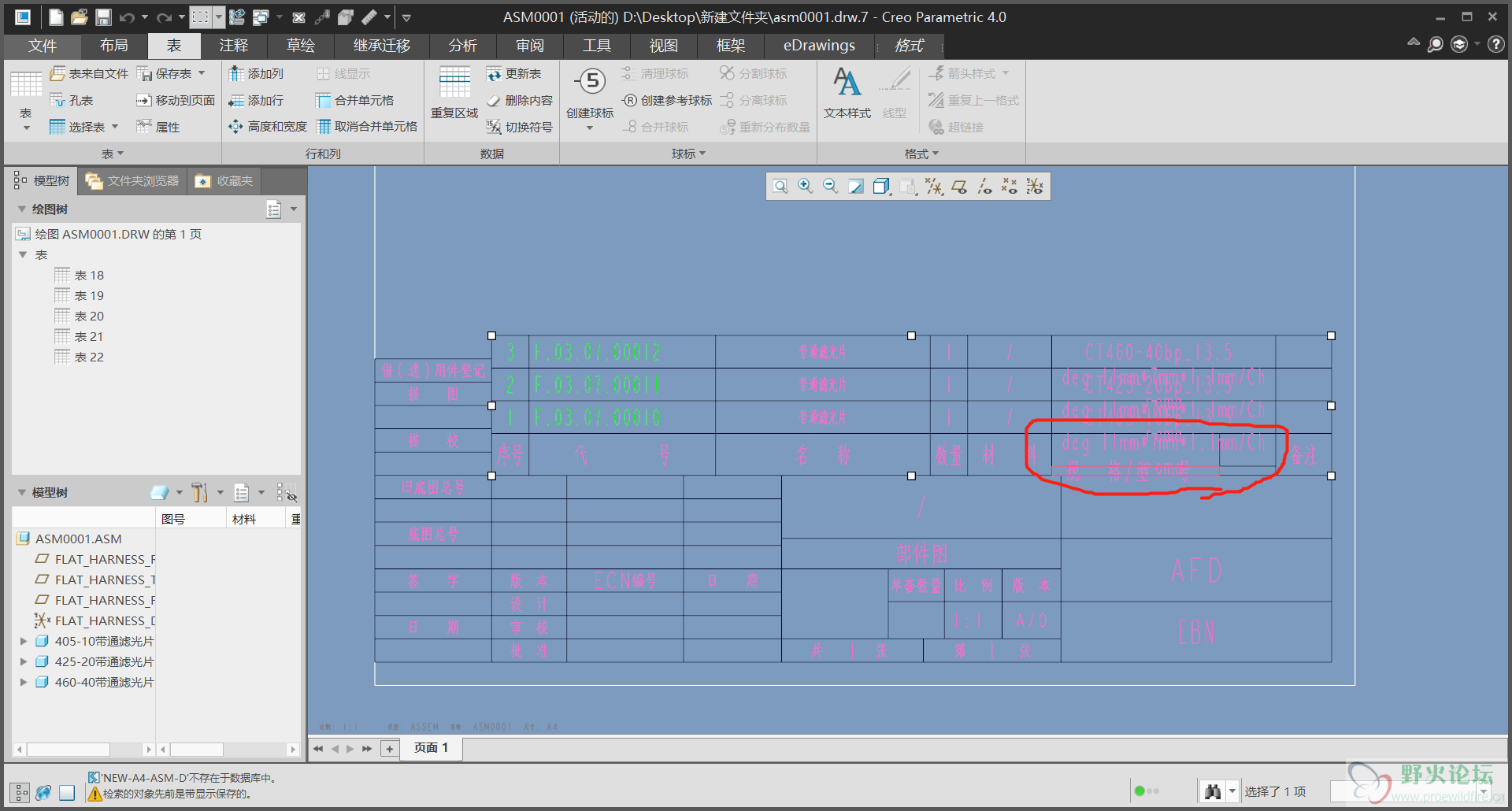

没复现你的问题啊,自动换行和自动行高都正常。CREO4.0版本
要是方便可以把你工程图上传上来看下。

发表于 2021-9-1 16:19 | 显示全部楼层

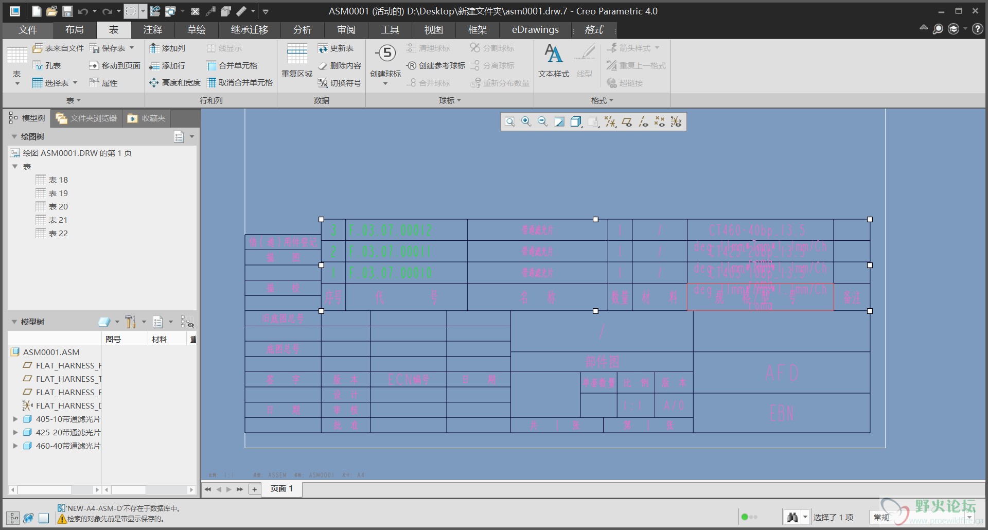

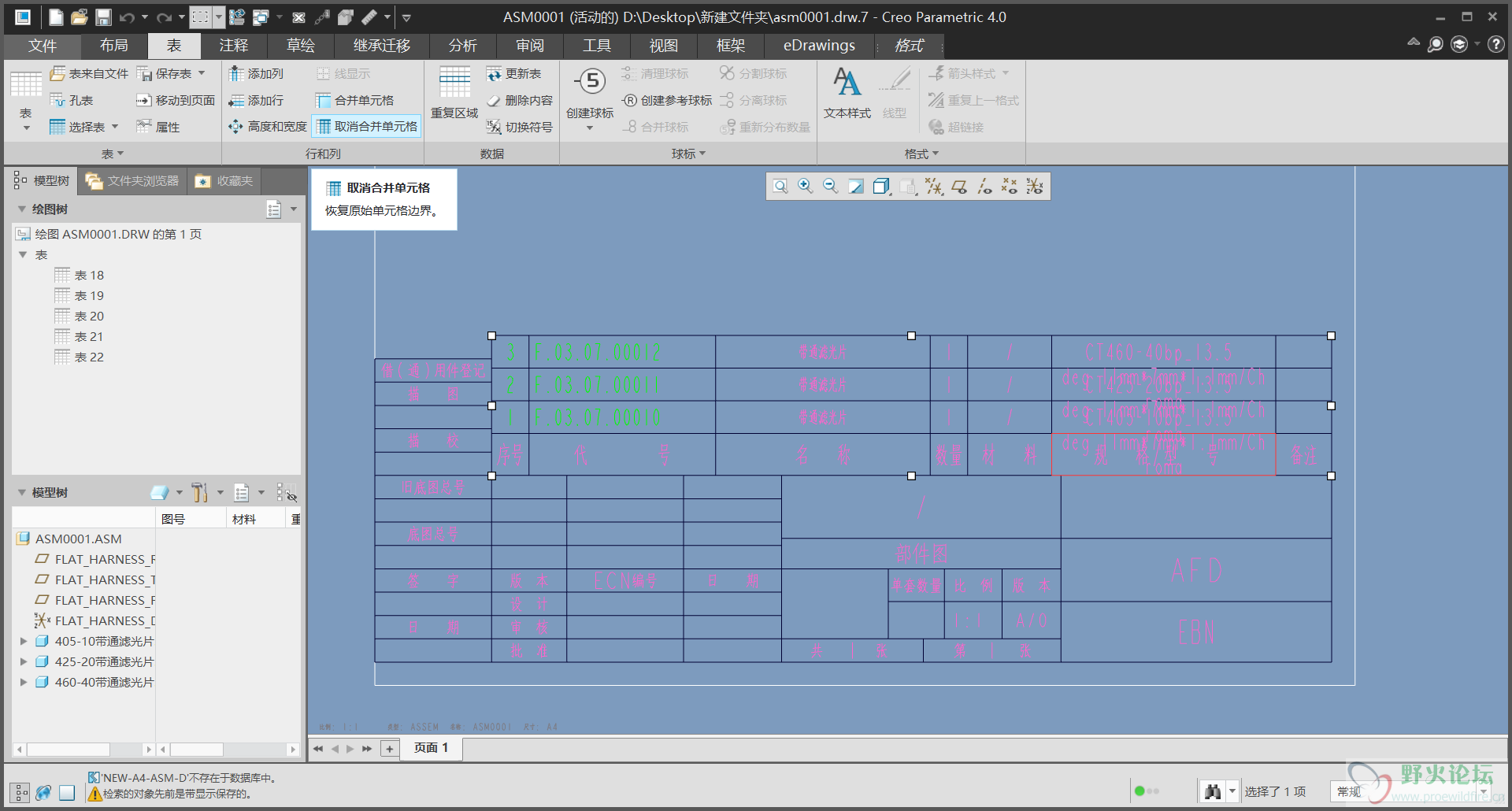

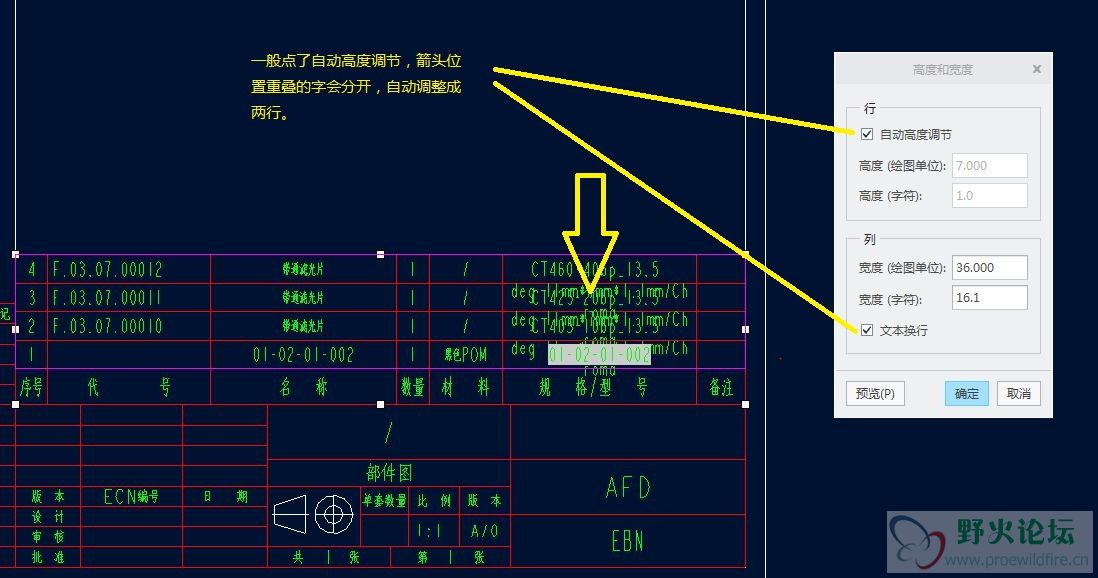

应该是合并单元格的问题,需要先取消合并单元格,见下图
所有合并过的单元格都取消,再设置自动行高和自动换行就好了
你这些参数并没有关联,内容都是手动输入的,建议在论坛花点时间研究下工程图模板,对出工程图效率提高很有帮助。直接下载别人做好的模板也行,但是要自己清楚每个参数的关系和定义。

问题已解决,十分感谢
