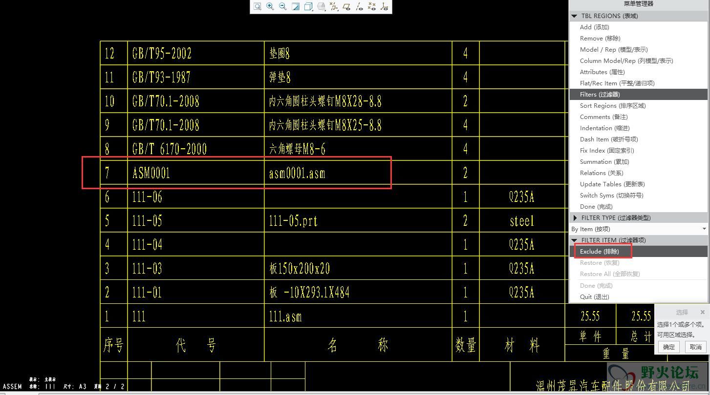

发表于 2021-8-15 14:16 | 显示全部楼层
一个重复重复区域还不够你搞嘛?,编辑重复区域表,属性里采用合适的表显示方式,然后排除不要的,
在做爆炸图时,可能会用到,因为有时不需要组件,只需要零件,也可能组件和组件里的部分零件也需要,只是需要用到排除

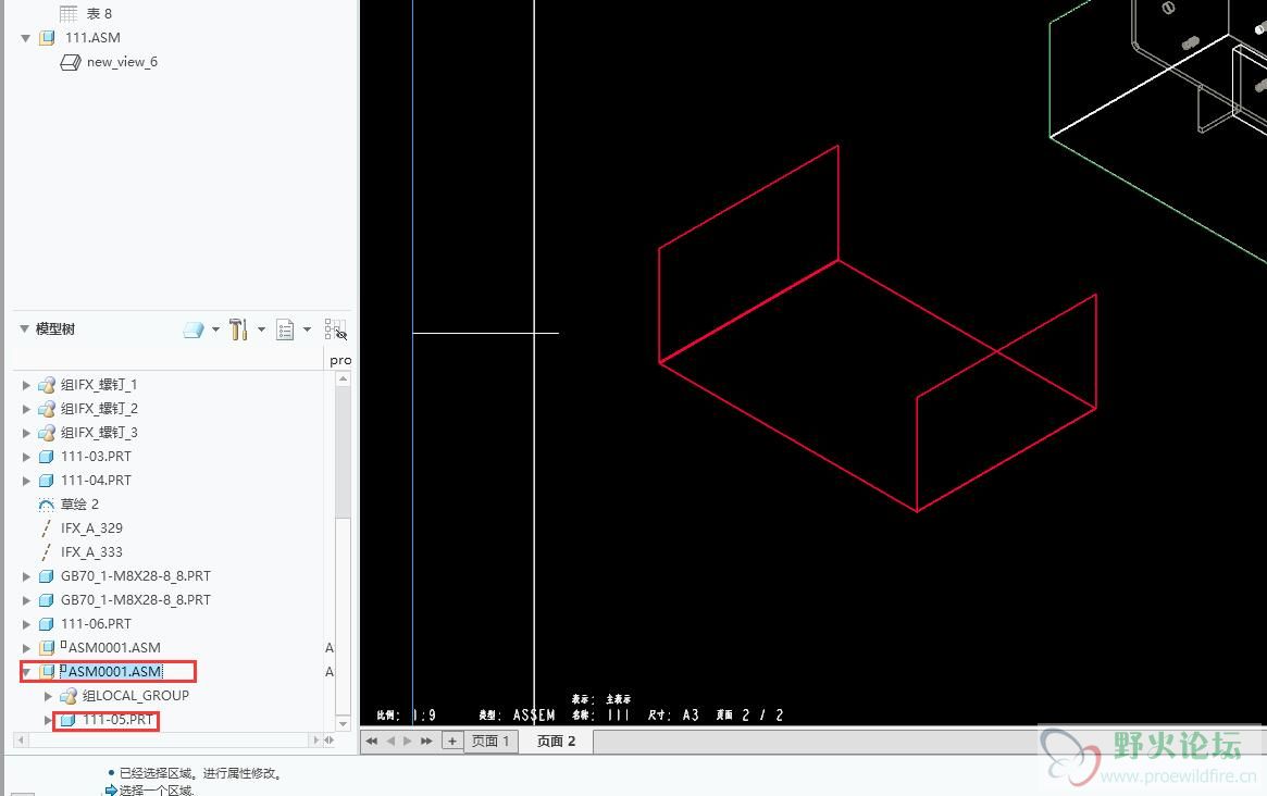

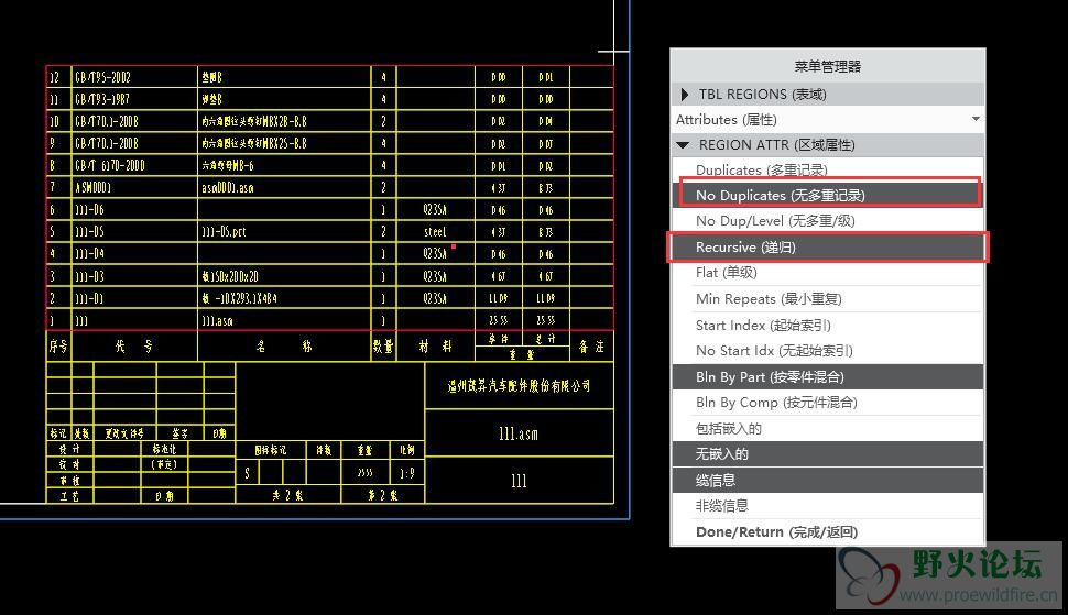

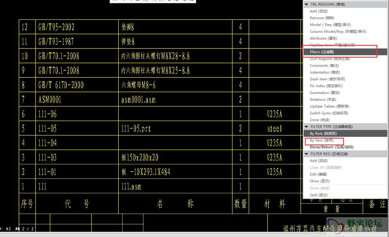

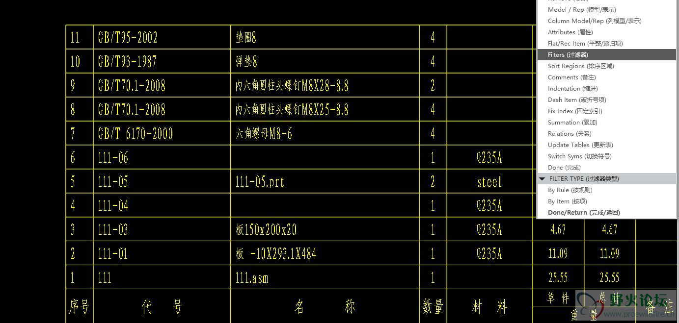

发表于 2021-8-17 08:15 | 显示全部楼层
按附图

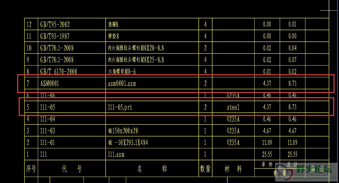

 楼主| 发表于 2021-8-23 18:56 | 显示全部楼层
在做爆 ...
一个重复区域排序怎么弄?
首先是图号是AH开头的零部件,然后是GB开头的标准件,然后是外购件(图号可能是数字或者字母开头),
比如:
AH100.100.101
AH101.200.300
GB/T93.1
asd
123
