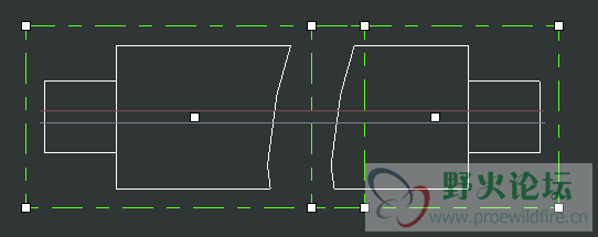

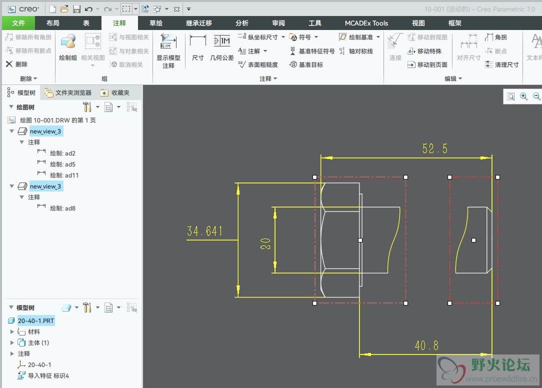

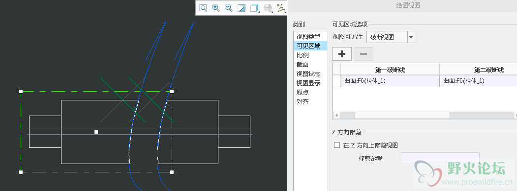

如下图所示,一个视图破断,变成了左右两个视图,左右无法标注。

发表于 2021-7-16 08:24 | 显示全部楼层
可以标注的,能描述一下怎么无法标注的情况

 楼主| 发表于 2021-7-16 08:45 | 显示全部楼层
不属于同一个视图,无法捕捉到,有点类似正视图和仰视图,无法互相标注。

发表于 2021-7-16 09:02 | 显示全部楼层
看图,是可以正常标注的。不能标注的话,升级这么多版本了,肯定有人早提出来了

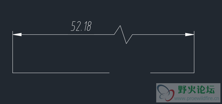

发表于 2021-7-16 09:55 | 显示全部楼层
借问一下,破断标注怎么把折断符号表示出来,像这样的
